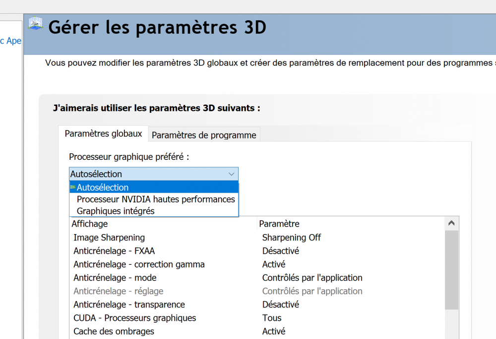

Delta Posté(e) le 1 décembre 2020 Posté(e) le 1 décembre 2020 Le 30/11/2020 à 17:04, Le grand du 69 a dit : Je suppose que la qualité d'affichage sera optimale avec la Nvidia !! mais je n'arrive pas à trouver comment l'imposer ? Expand pour l'imposer, normalement vous devriez avoir dans la barre des taches en bas a droite un logo comme celui ci : ou y approchant ou alors, tape dans la barre de recherche nvidia et vous devriez trouver panel control sur cette page comme celle du dessous : vous devriez avoir moyen de sélectionner soit la nivdia soit celle intégré. sélectionner la nvidia et faite appliquer
Le grand du 69 Posté(e) le 1 décembre 2020 Auteur Posté(e) le 1 décembre 2020 Bonsoir, En mode sans échec avec le logiciel "DDU" j'ai supprimé proprement l'application NVIDIA. En mode normal j'ai réinstallé le dernier driver de Nvidia pour ma carte graphique. J'ai pu atteindre le panneau de configuration de Nvidia mais imposer le processeur Nvidia hautes performance comme processeur graphique préféré ne change pas le fait que dans les paramètres d'affichage avancés de W10 c'est la carte INTEL(R) HD Graphics 4000 qui est prise en compte par W10 !?
Delta Posté(e) le 1 décembre 2020 Posté(e) le 1 décembre 2020 (modifié) Le 01/12/2020 à 19:04, Le grand du 69 a dit : c'est la carte INTEL(R) HD Graphics 4000 qui est prise en compte par W10 !? Expand hello, je vient de faire un test sur mon pc equiper de : un intel UHD 630 au CPU et une RTX 2070. j'ai passer en mode uniquement graphique haute performance. dans paramètre afficher avancer, uniquement ma UHD 630 intel est prise en compte... j'ai donc les même paramètre inchangée que vous. Modifié le 1 décembre 2020 par Delta
