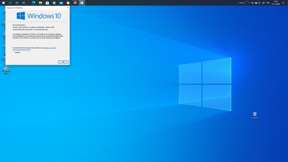

Delta Posté(e) le 15 novembre 2020 Posté(e) le 15 novembre 2020 (modifié) il y a 10 minutes, Ofeelie a dit : Bonjour, Oui il y a eu une mise à jour je crois windows sur un pc aussi ancien continuer a suivre les évolutions de Windows ne sont pas conseiller.. Il y a un moment donner ou il ne vas plus pouvoir suivre et perdre en stabilité et performance ... cliquer souris droite sur le drapeau windows en bas a gauche ensuite : dans la liste cliquer sur exécuter et taper dans la barre de recherche la commande : winver donnez nous en screen ce que vous voyez Modifié le 15 novembre 2020 par Delta sorry des fautes de frappe et innatention
Ofeelie Posté(e) le 15 novembre 2020 Auteur Posté(e) le 15 novembre 2020 (modifié) Modifié le 15 novembre 2020 par Delta
Ofeelie Posté(e) le 15 novembre 2020 Auteur Posté(e) le 15 novembre 2020 Désolée pour le doublon, je ne suis pas douée en informatique

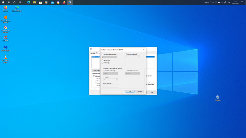

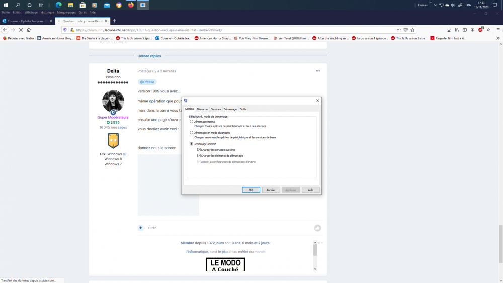

Delta Posté(e) le 15 novembre 2020 Posté(e) le 15 novembre 2020 @Ofeelie version 1909 vous avez... même opération que pour winver mais dans la barre vous taper msconfig ensuite une page s'ouvre vous cliquer sur l'onglet démarrer et ensuite options avancé vous devriez avoir ceci : donnez nous le screen

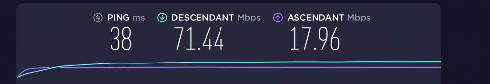

Delta Posté(e) le 15 novembre 2020 Posté(e) le 15 novembre 2020 Il y a 2 heures, Ofeelie a dit : Du jour au lendemain, je ne réussi plus à lire en streaming et télécharger des vidéos cela fait partie du reseau tout ceci ... votre FAI etc je ne peut pas incriminer un probleme de composant. faite une fois un test ici : https://www.speedtest.net/fr on vas tester votre connexion. donnez nous le screen comme ceci : juste ceci :
Delta Posté(e) le 15 novembre 2020 Posté(e) le 15 novembre 2020 (modifié) vous avez trouver la problème ... votre descendant ou encore téléchargement est a 1.85 votre ascendant donc envoie est a 0.76 un ping de 60!! vous avez souscris a quelle abonnement ?? moi sur mon screen je suis sous vpn, raison pour la quelle j'ai un ping de 30 et une connexion ascendant et descendant relativement basse Modifié le 15 novembre 2020 par Delta
