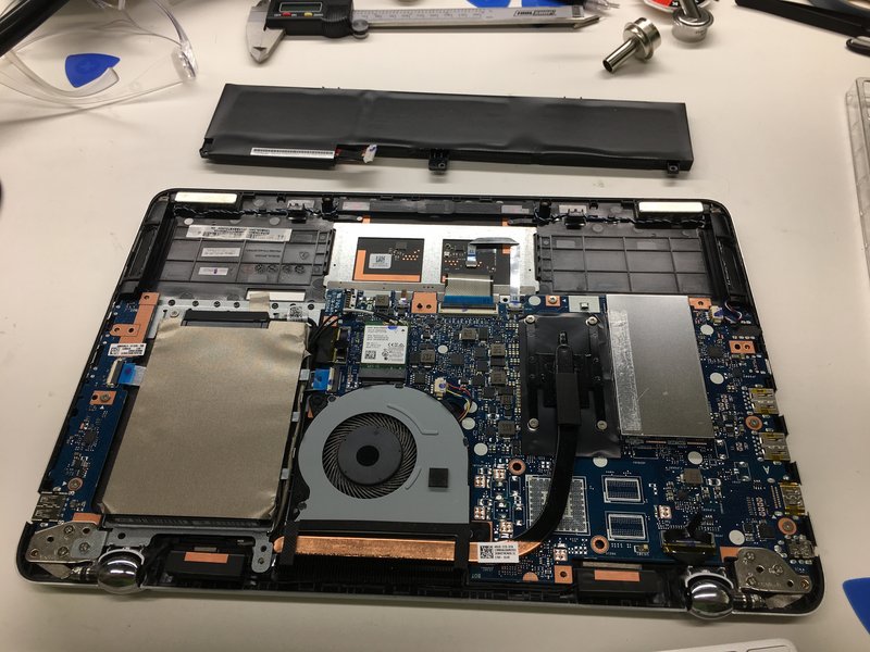

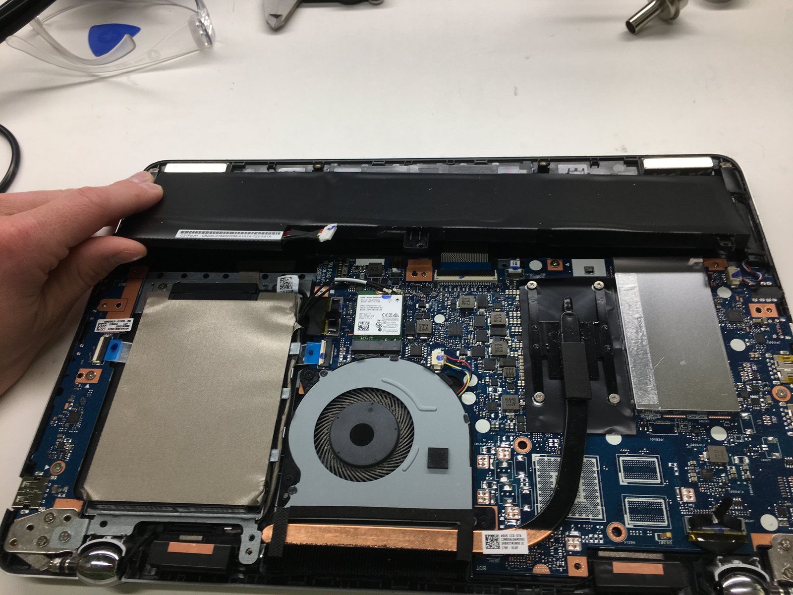

Even Posted November 12, 2020 Author Posted November 12, 2020 (edited) Some news : Je voulais prendre des photos de l'intérieur donc j'ai ouvert la bête. J'ai pris les photos des nombreuses étiquettes visibles sur cette face et j'ai décidé de démonter la batterie pour prendre une photo (la batterie semblait gonflée au technicien qui avait contrôlé la carte mère)> Bref, je prends les photos et décide de ne pas remettre la batterie en place tout de suite.... Bon, et puis, comme j'ai dévissé- puis revissé pas mal de bidules à droite à gauche, retiré la batterie, enfin quoi.... un vieux réflexe de mec qui croit au encore et toujours au Père Noël, je branche le 220.... La lumière s'allume orange, j'appuie sur le bouton.... ASUS s'affiche... mon coeur bat à 230 ( c'est mon max). Et ça passe le boot pour démarrer W10 !!!. Donc 2 choses certaines : - Le zinzin fonctionne sur le courant alternatif et je peux l'utiliser pour tester le montage vidéo. - Mon clonage a été une merveille puisque je ne me suis aperçu de rien (sauf la date restée au 4 novembre). Ce qui me permet d'envisager bien plus sereinement la suite : la carte mère n'est pas complètement out et je vais pouvoir prendre mon temps pour trouver le gars qui aura la patience de fixer ça et si ce n'est pas possible, il me restera toujours la possibilité de fonctionner uniquement sur le 220. Merci de vos réponses et de vos recherches. Je reviendrais vers vous à ce sujet car ce serait quand même mieux de pouvoir fonctionner avec une batterie. Je joins des photos des batteries pour que vous me donniez une appréciation : gonflées (usées) ou non. C'est assez difficile à voir sur les photos, mais ce qu'on peut bien discerner c'est qu'il y en a une totalement plate et les deux autres gonflées. Edited November 12, 2020 by Even corrections aurtografic
Delta Posted November 12, 2020 Posted November 12, 2020 il y a 3 minutes, Even a dit : La lumière s'allume orange, j'appuie sur le bouton.... ASUS s'affiche... mon coeur bat à 230 ( c'est mon max). Et ca passe le boot pour démarrer W10 !!!. Donc 2 choses certaines : - Le zinzin fonctionne sur le courant alternatif et je peux l'utiliser pour tester le montage. comme je l'avais bien repérer dans les pages de consultations sur le démontage de votre pc. Le câble cassé et une partie de la carte mère est la partie alimentation batterie pc. le coté secteur alimentation général n’étant pas touché il y avait possibilité qu'il démarre et même qu'il vivent encore des années comme cela.. Il l'as fait le bon vieux pc pour ce qui est de la batterie ... a en voir ces photos qui est un sujet sur le remplacement d'une CM, votre batterie pour moi y ressemble .. je ne m’inquièterai pas plus que cela pour le moment ...
