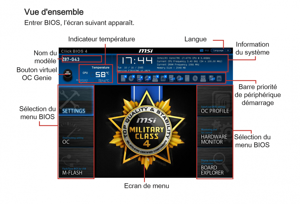

pour rentrer dans le bios :
Entrer dans le réglage BIOS Allumez l’ordinateur et le système lancera le processus POST (Test automatique d’allumage). Lorsque le message ci-dessous apparaît à l’écran, appuyez sur la touche <DEL> pour entrer dans le Réglage:
Press DEL key to enter Setup Menu, F11 to enter Boot Menu (Appuyez sur la touche DEL pour entrer dans le BIOS, F11 dans Démarrage)

même procédure, voir si il est reconnu dans le bios :evil-plotting-raccoon:
BOARD EXPLORER - Il fournit les information relatives aux périphériques installés sur la carte mère.
Vous cliquez donc sur board explorer et vous devrez voir tout vos périphérique. dont le ou les DD

SATA port 2 semble être mon nouveau disque dur mais je n'en suis pas certain
Après vérification c'est lui donc il est bien reconnu dans le bios
en effet, les deux disque dur sont reconnu dans le Bios
il y a le port 1 et 2 d'occuper.
