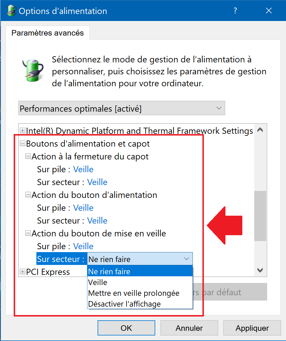

J'ai déjà vu quelqu'un qui avait rencontré ce problème, pour peut-être le solutionner (dans son cas, cela avait fonctionné), aller dans les « Options d'alimentation », mettre toutes les actions du « Boutons d'alimentation et capot » à « Ne rien faire ».
« Appliquer » et « OK ».

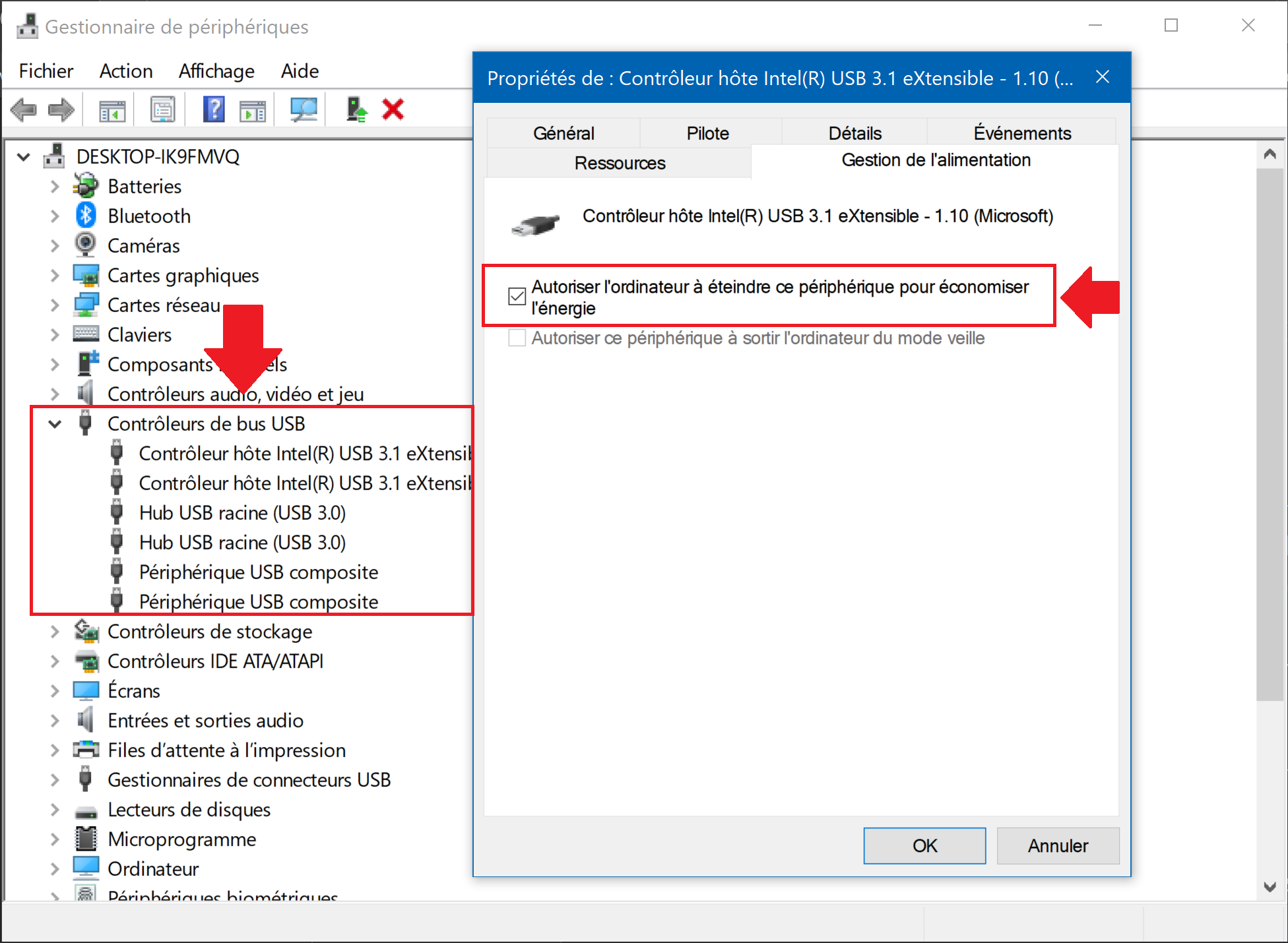

Ensuite, aller dans le « Gestionnaire de périphériques », et décocher les cases « Autoriser l'ordinateur à éteindre ... », pour chaque périphériques USB (dans la zone encadrée), qui ont cette case coché, valider et redémarrer l'ordinateur.

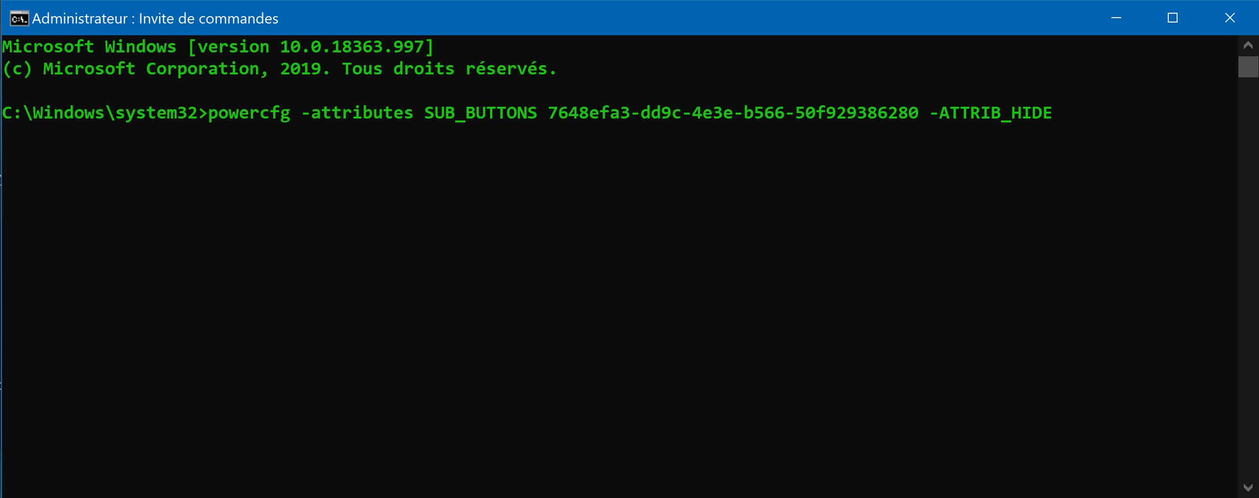

Est-ce qu'il s'agit d'un ordinateur portable ? Si oui, tu peux faire ce qui se trouve ci-dessous.
Il y a 2 heures, jamjazz a dit :
Dans ma fenêtre des option d'alimentation, je n'ai rien concernant les "actions du bouton de mise en veille".
Pour retrouver cette option dans les « Options d'alimentation », tu peux utiliser l'Invite de commandes (Admin), et avant tu ⁎⁎⁎⁎⁎ crées un point de restauration ⁎⁎⁎⁎⁎, et tu tapes ou copies/colles le code suivant :
powercfg -attributes SUB_BUTTONS 7648efa3-dd9c-4e3e-b566-50f929386280 -ATTRIB_HIDE
Et tu presses « Enter », ensuite tu fermes tout en tapant « Exit », et tu valides.
Ces options devraient être là, si elles n'y sont pas, redémarres ton ordinateur, mais en principe, elles devraient être de retour.
