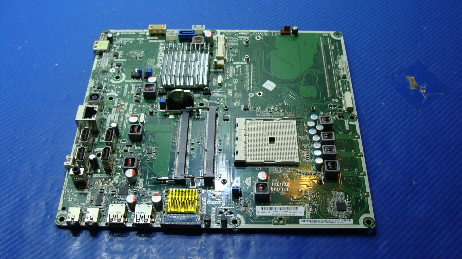

Delta Posté(e) le 19 juillet 2020 Posté(e) le 19 juillet 2020 il y a 47 minutes, bechir a dit : HP TouchSmarte 600-1030af et ma CM c'est un E60 yop @bechir je suis en train de faire l’enquête ... on en trouve pas bcp des 600-1030. mais je commence a avoir des touche... Est ce un AMD votre processeur ??
Delta Posté(e) le 19 juillet 2020 Posté(e) le 19 juillet 2020 je pense que votre carte mere la voici :

Delta Posté(e) le 20 juillet 2020 Posté(e) le 20 juillet 2020 yop @bechir la voici : https://support.hp.com/si-en/document/c01903963 HP and Compaq Desktop PCs Motherboard Specifications (E60) Figure : The (E60) motherboard
bechir Posté(e) le 20 juillet 2020 Auteur Posté(e) le 20 juillet 2020 il y a 39 minutes, Delta a dit : yop @bechir la voici : https://support.hp.com/si-en/document/c01903963 HP and Compaq Desktop PCs Motherboard Specifications (E60) Figure : The (E60) motherboard peut-etre que c'est la bonne et la vrai CM pour mon PC. moi je n"en sais rien et d"aprés nos conversations je crois que tu es expert en ce domaine. en plus tu sais bien que pour ce genre d"ordinateurs de bureau tout-en-un de HP ils sont très compliqués pour les démonter et voir ce qu'il y a à l'intérieur, de réparer ou de changer ces trucs là. En fin comme tu as dit moi je veux garder ma caisse, mais je veux changer ce qu'il y a dedans pour avoir un nouveau PC comme les plus récents et les plus sophistiqués au lieu d'acheter un autre qui me coutera trop cher surtout chez nous.
