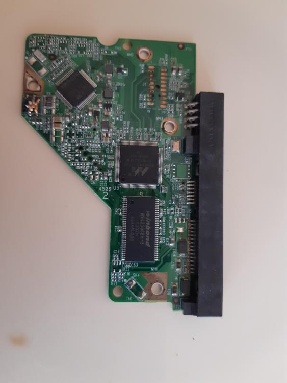

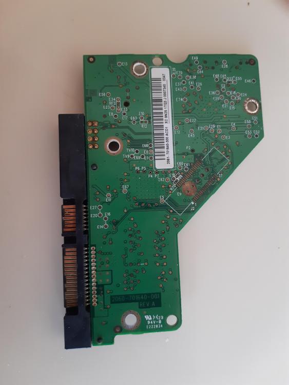

Bonsoir delta Merci pour cette explication sur le démarage effectivement je n'entend pas le disque donc je pense que c'est peine perdue.... mais je n'ai pas encore tout essayé... Bonne soirée et bon week end

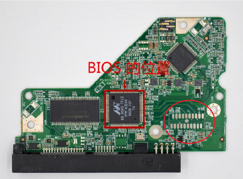

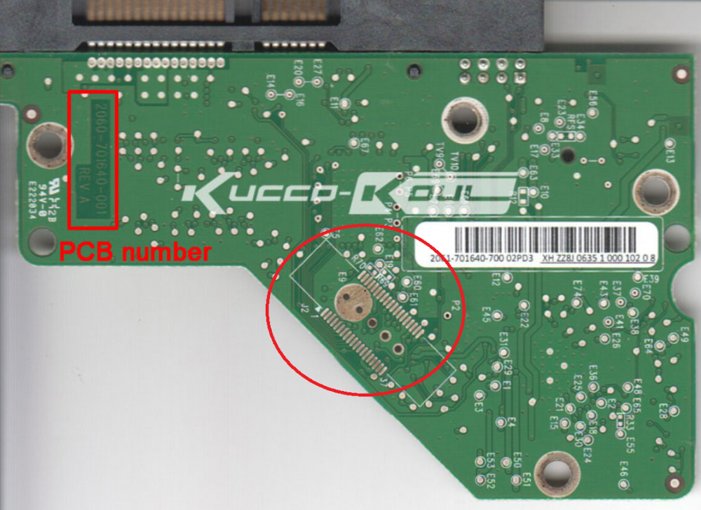

il faudrait démonter cette carte PCB il y a des connecteurs qui peuvent pour x ou y raison s'oxyder et avoir du vert de gris c'est une oxydation du métal et plus précisément du cuivre.

je pense avoir trouvé sur internet une carte PCB correspondant à celle que je vous ai indiqué donc je vais probablement en acheter une pour voir je pense que cela me reviendra moins cher que d'acheter un testeur.
Je regarde tout cela et vous tiens au courant

Il y a 1 heure, BERY a dit :
carte PCB  2060 701640 001 REV A c'est le numéro qui se trouve sur la carte. Je vous tiens donc au courant. Pour la suite des évènements
pour votre PCB :
ici entourer en rouge, regarder si cela n'est pas oxydée en meme temps, faite un controle voir rien ne semble brulé etc.
