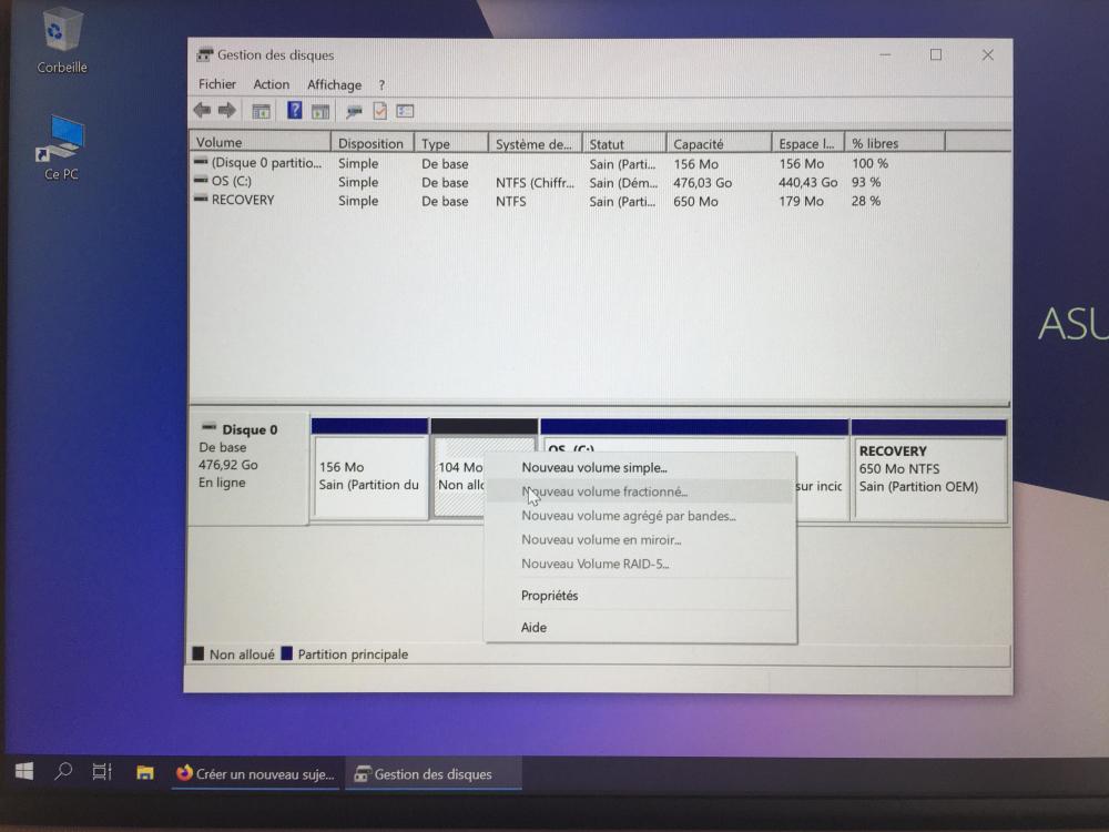

Bonjour à tous,
Je viens d'acheter un nouvel ordinateur (Asus ZenBook). J'ai essayé de créer une partition du disque dur (Un disque C:OS qui contiendra windows et les logiciels et un disque D: qui contiendra les données (documents, images, musiques...). Je possède un SSD 512. J'envisageais le disque C : 150Go et le disque D avec le reste. Mais cela n'a pas fonctionné comme prévu et je suis confronté à deux problèmes.
1 - J'ai désormais un espace non alloué de 104Mo, dont je n'arrive rien à faire, lorsque je clique dessus je ne peux pas le rattacher à C ni le fusionner. Tout est grisé.
2 - Lorsque j'essaie de diminuer la taille de C: pour le réduire à 150Go, il ne m'est proposé de au maximum de 220Go C, ce qui en fait une partition qui sera toujours plus importante que les 150Go que je souhaite.
Pour résumer, partant de cette situation, je ne sais pas comment faire pour simplement partitionner en deux C et D, avec C de 150Go et D le restant.
Je ne possède aucune donnée sur l'ordinateur car tout est sur un disque dur externe et je ferai le transfert une fois la partition réalisée.Je peux donc tout formater ou autre.
J'espère être suffisamment clair et je peux envoyer des photo de l'écran si cela aide. Merci d'avance si quelqu'un a une solution car j'ai eu beau cherché sur internet je n'ai pas trouvé de solution à mon problème (plusieurs logiciels téléchargés incapables de résoudre le problème).

Il y a 1 heure, SamRD a dit :
Concernant la structure des partition tout me semble logique s'agissant d'un disque au format UEFI/GPT voir ce tuto : MBR vs. GPT (tables de partitionnement) : quelles différences ?
Un détail m'intrigue dans la copie écran de tes partitions pour la partition de 476,03 Go que tu veux réduire à 150 Go c'est la mention NTFS (Chiffr...

Bonjour @KRISTOBAL,
Merci pour ta réponse.
il y a une heure, KRISTOBAL a dit :
J'ai lu l'article, même si cela semble en effet correspondre à la forme des partitions sous GPT, j'ai tout de même l'impression que ces 104Mo non alloués sont une sorte de relique de la partition infructueuse que j'avais effectuée et annulée. Car L'article que tu indiques parle de 4 parties, dont une MSR et non une partie Non-allouée (ce qui est le cas ici). Mais c'est peut-être un détail.
windows-10-uefi-gpt-layout-partitions-di
L'inscription qui t'intrigue indique : NTFS chiffré avec BitLocker
J'ai essayé de rentrer les commandes indiquées mais malheureusement tout comme avec le gestionnaire de disques, impossible de diminuer à 150Go le disque C. cf. les photos d'écran qui suivent. Et qui ne permettent de reéduire le disque C: que jusqu'à 329Go.
@SamRD
Donc tu as réduit le volume 0 et un espace non alloué est désormais disponible à partir duquel tu peux créer une volume pour les données.
Cependant l'organisation du disque O n'est pas "optimale" puisque l'espace disque réservé au système et logiciel est bien trop important et celui réservé aux datas bien trop faible.
Il te faudrait réinstaller Windows en supprimant toutes les partitions puis à partir de l'espace disponible créer une partition de 150 000 Mo pour le système et une deuxième ( pour le solde disponible ) pour les données.
Pour créer les partitions : Sélection de l’espace non alloué résultant de la suppression des partitions existantes  > Nouveau > Appliquer
Ceci fait tu sélectionneras la partition de 150 000 Mo pour y installer Windows.
Kristobal
