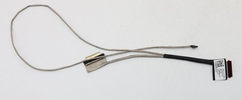

alors cela peut être l’écran en lui même qui a un souci ou alors le câble
votre câble de référence pour votre pc est  :
5C10P38018
et le voici :
vous avez déjà démonter ce pc ou alors vous refermé très régulièrement le capot du pc portable ??
les pannes régulière sur pc portable sont en effet les ruptures a force d'ouvrir et fermer le capot, le câble se croque ou s'abime...

pour moi , la première chose a faire est de démonté et arriver a ce câble et vérifier sont état.
si il s'allume blanc c'est qu'il a encore de l'alimentation et qu'il réagit, je ne peut pas encore l'incriminé je pense que le câble soit défectueux ou alors a force de fermer et ouvrir le capot, le câble se sera légèrement déconnecté de sont support.
voici comment se présente généralement ce câble :
coté écran :
coté carte mère :
1.bp.blogspot.com__eIu0zsoMyBU_TbElHDJGX
il peut y avoir des différence dans sont style mais cela reste en général similaire ..

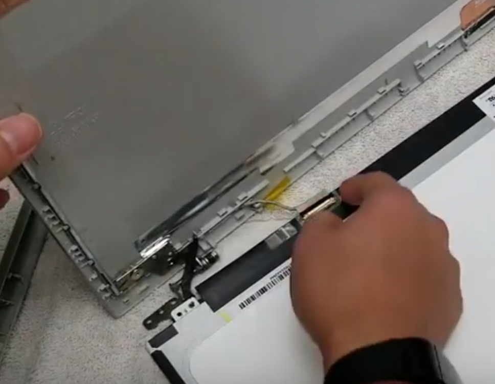

pour ce qui est du démontage, je dirai que cela devrais aller ...
voici deux tofe ou se trouve le câble coter cm et coté écran
coté écran  :
coté carte mère :
Voici une vidéo :
