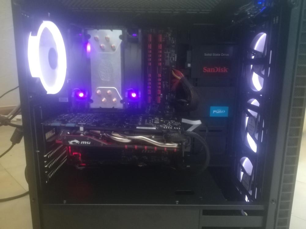

je met une photos de mon pc aussi

bon j'ai reçus mes pièces et c’était..."roulement de tambours"... l'alimentation!
jai remplacé par une bequiet 600W
et ma carte graphique rx 580 pulse 8go
