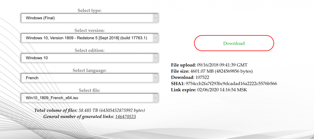

Delta Posté(e) le 5 février 2020 Posté(e) le 5 février 2020 (modifié) tient on vas essayer un truc.. avec rufus : logiciel : https://rufus.ie/fr_FR.html prendre une version 1809 de Windows https://tb.rg-adguard.net/public.php alors régler rufus comme ceci sur le screen : option de format bon pas utile il faut juste le partition scheme for Bios ou Csm et que l'image soit bootable je sais c'est pas windows dernière version mais je sais que la 1809 est super stable et je l'ai encore installer en mode MBR avec Rufus et donc la clé bootait sans souci. on pourra remonté a la version 1909 via maj Modifié le 5 février 2020 par Delta ajout d'un lien oublié
Sebiohazard Posté(e) le 5 février 2020 Auteur Posté(e) le 5 février 2020 Salut ! Je connaissais pas cet utilitaire... sympa mais y a pas Windows 7 ? Tu veux que je teste avec Windows 10 en MBR c'est ça ? Sinon une personne m'a dit que le mode AHCI devait être désactivé au profit du mode IDE qu'en penses-tu ça peut poser problème ?
Delta Posté(e) le 5 février 2020 Posté(e) le 5 février 2020 (modifié) il y a 29 minutes, Sebiohazard a dit : Je connaissais pas cet utilitaire... sympa mais y a pas Windows 7 ? Tu veux que je teste avec Windows 10 en MBR c'est ça ? bah W7 est quand même fort obsolète ... préférable de passer a W10 ou Win 8.1. si tu veut mettre W8.1 c'est la même procédure expliquer plus haut avec Rufus etc. AHCI cela me dis quelques chose ... mes souvenirs avec W7 sont un peut dans le brouillard car je rencontre 98 % des cas des problèmes avec 8.1 ou 10 mais cela me dis quelques choses AHCI en fait pour les sata ce que IDE est pour les ancien modèle de disque dur. si tu as un Sata il te faut du AHCI Ahci : L'Advanced Host Controller Interface (AHCI) est un mécanisme matériel permettant à la couche logicielle de communiquer avec des périphériques SATA tels que les adaptateurs de bus hôte, qui sont conçus pour offrir des vitesses de transfert supérieures et des fonctionnalités que ne proposent pas les contrôleurs ATA standards, Modifié le 5 février 2020 par Delta
