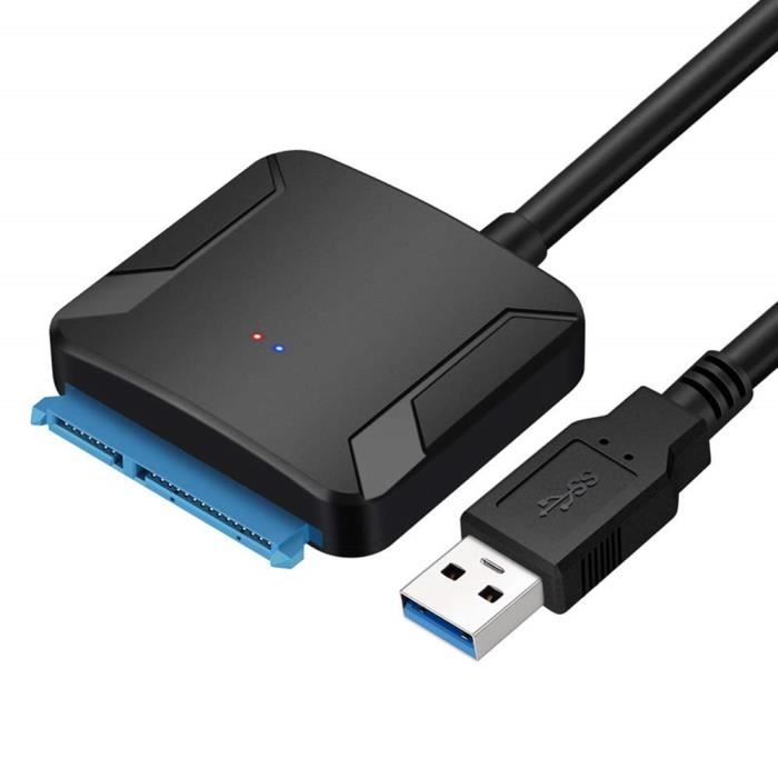

Mousse Posté(e) le 15 février 2020 Auteur Share Posté(e) le 15 février 2020 Bonjour @Delta, bonjour @calisto06, Mousse qui est en galère une fois de plus...je sollicite votre expertise. Cela va vous faire surement sourire. J'ai acheté un SSD Crucial MX500 de 500GO en version SATA 6Gb/s 2.5inch. pour améliorer la réactivité de mon PC portable Asus S301LA. Je suis allé sur le site de Crucial qui me conseillait ce modèle. Je l'ai enfoncé dans un boitier neuf EasyUlt sans alimentation avec cable USB 3.0 puis relié au PC en testant les trois prise USB + insertion à nouveau dans le boitier. La lumière bleu fixe s'allume mais impossible de voir le disque de destination avec : - Acronis True Image impossible à lancer, - AOMEI Standart se lance mais pas de disque de destination. Je vous assure...je n'ai pas bu une goutte d'alcool ni... pour voir la lumière bleue. J'ai installé désinstallé les logiciels...je désespère. Le PC Portable est branché sur le secteur. Merci à vous tous. Mousse qui sombre... de sommeil. Lien vers le commentaire
Delta Posté(e) le 15 février 2020 Share Posté(e) le 15 février 2020 il y a 11 minutes, Mousse a dit : Je suis allé sur le site de Crucial qui me conseillait ce modèle. ce site raconte souvent de la connerie pour resté poli ... bon nombre d'utilisateur on eu des souci en ayant fait confiance a ce site... maintenant comme vous dite que vous l'avez brancher dans un Easyult... Je ne peut pas encore dire que ce soit bien un probleme de Crucial et sont conseil erronné ou alors un probleme d'appareil. celui ci : ou celui ci : il faut savoir que certains boitier tel que ceux repris ci dessus, voir même d'autres marque n'arrive pas a ce faire reconnaitre par tout les PC. Certains SSD comme la plupart des HDD mécanique, demande une source électrique. C'est souvent d’ailleurs le cas sur les boitier de DD externe, il y a le câble USB et une alimentation qui lui fournis sont énergie. 1 Lien vers le commentaire
Mousse Posté(e) le 16 février 2020 Auteur Share Posté(e) le 16 février 2020 Il y a 9 heures, Delta a dit : ce site raconte souvent de la connerie pour resté poli ... bon nombre d'utilisateur on eu des souci en ayant fait confiance a ce site... maintenant comme vous dite que vous l'avez brancher dans un Easyult... Je ne peut pas encore dire que ce soit bien un probleme de Crucial et sont conseil erronné ou alors un probleme d'appareil. celui ci : ou celui ci : il faut savoir que certains boitier tel que ceux repris ci dessus, voir même d'autres marque n'arrive pas a ce faire reconnaitre par tout les PC. Certains SSD comme la plupart des HDD mécanique, demande une source électrique. C'est souvent d’ailleurs le cas sur les boitier de DD externe, il y a le câble USB et une alimentation qui lui fournis sont énergie. Bonjour @Delta, Merci pour votre réactivité et vos recherches. Ça fait plaisir de lire votre analyse. Merci beaucoup, c'est très sympa à vous. J'ai pris le boitier transparent...vraiment transparent pour les ordinateurs !!! Je viens d'essayer avec mon autre PC FIXE de 2014 - W10 à jour / SSD de 128GO + HDD 1To en GPT => même résultat décevant. j'ai changé le cable : pareil. Pas de disque dans la gestion des disques ni avec AOEMI Pro. Comme j'ai commandé deux SSD MX500 Crucial en même temps : un 250Go pour le PC FIXE et un de 500Go pour le PC PORTABLE. Les deux ne sont pas reconnus sur le PC FIXE. J'ai fait un test sur la prise USB3 avec mon Disque Dur Externe WD (MBR). Celui-ci est reconnu instantanément. Qu'en pensez-vous ? J'ai envie de retourner ce boitier et en commander un autre. Lequel me conseillez-vous ou utilisez-vous ? Merci @Delta. Mousse...motivé pour progresser. Bon dimanche. Lien vers le commentaire
Delta Posté(e) le 16 février 2020 Share Posté(e) le 16 février 2020 Il y a 5 heures, Mousse a dit : J'ai fait un test sur la prise USB3 avec mon Disque Dur Externe WD (MBR). Celui-ci est reconnu instantanément. bonjour, votre disque dur WD, il a sont propre boitier externe, vous ne l'avez pas mis dans le boitier easyult Lien vers le commentaire
Mousse Posté(e) le 16 février 2020 Auteur Share Posté(e) le 16 février 2020 Il y a 4 heures, Delta a dit : bonjour, votre disque dur WD, il a sont propre boitier externe, vous ne l'avez pas mis dans le boitier easyult Bonjour @Delta, Merci pour votre question. Le WD a effectivement son propre boitier et je ne peux pas le sortir. Je suis allé dans le gestionnaire de disque...pas de trace du Crucial branché en USB3 ou sur une USB2 Avec un ami, on a même désinstallé tous les ports du PC puis réinstallés. On a après testé sur plusieurs ports le boitier EasyUlt avec le SSD...Rien à faire. SSD non reconnu par le PCfixe comme sur le PCPortable. Je pense que ce boitier EasyUlt ne convient pas à mes PC de 2013 / 14. Quel est votre avis Delta ? Je pense retourner ce boitier à Amazon. Lequel recommander avec ou sans alim ? Je m'interroge aussi si je conserve les SSD Crucial Sata 6Gb/s - 2.5 inch...Sont-ils finalement compatibles avec mes 2 PC Fixe et PC Portable qui sont équipés chacun en SATA III. Merci Delta. Mousse qui plafonne. Lien vers le commentaire
Delta Posté(e) le 16 février 2020 Share Posté(e) le 16 février 2020 Il y a 3 heures, Mousse a dit : Lequel recommander avec ou sans alim ? Je m'interroge aussi si je conserve les SSD Crucial Sata 6Gb/s - 2.5 inch...Sont-ils finalement compatibles avec mes 2 PC Fixe et PC Portable qui sont équipés chacun en SATA III. Il y a 3 heures, Mousse a dit : SSD Crucial Sata 6Gb/s - 2.5 inch c'est bien celui ci que vous avez : les alimenté sont plutôt orienter DD HDD de type mécanique là ou il y a des plateau tournant qui demande donc une énergie plus importante. dans le cas d'un SSD il n'y as plus de plateau tournant donc une demande en énergie moins importante. mes recherches amène souvent vers les SSD en auto alimenté. ce que j'aimerai surtout savoir, c'est si vous savez installer votre SSD dans un pc fixe en le plaçant a l’intérieur comme tout autre DD traditionnel. l’opération consiste a voir si un de vos pc peut le voir en étant branché en standard. avec des câbles comme ceci : le Sata : alimentation mollex vers sata ou sata direct : avec cette opération on pourra voir si votre pc l'accepte ou pas. tant que maintenant je ne peut pas vous certifier que c'est le DD ou le boitier externe. Lien vers le commentaire
Mousse Posté(e) le 17 février 2020 Auteur Share Posté(e) le 17 février 2020 Il y a 8 heures, Delta a dit : c'est bien celui ci que vous avez : les alimenté sont plutôt orienter DD HDD de type mécanique là ou il y a des plateau tournant qui demande donc une énergie plus importante. dans le cas d'un SSD il n'y as plus de plateau tournant donc une demande en énergie moins importante. mes recherches amène souvent vers les SSD en auto alimenté. ce que j'aimerai surtout savoir, c'est si vous savez installer votre SSD dans un pc fixe en le plaçant a l’intérieur comme tout autre DD traditionnel. l’opération consiste a voir si un de vos pc peut le voir en étant branché en standard. avec des câbles comme ceci : le Sata : alimentation mollex vers sata ou sata direct : avec cette opération on pourra voir si votre pc l'accepte ou pas. tant que maintenant je ne peut pas vous certifier que c'est le DD ou le boitier externe. Bonjour @Delta, Merci pour vos conseils. Je vais brancher ce nouveau SSD directement sur le 3ème emplacement ds mon PC fixe...si ma mémoire est bonne. Cela ne va pas perturber le démarrage de W10 qui se lance à partir de mon SSD ? Quand est-ce que je dois le brancher : avant ou après le démarrage ? Merci et bonne journée. Mousse Lien vers le commentaire
