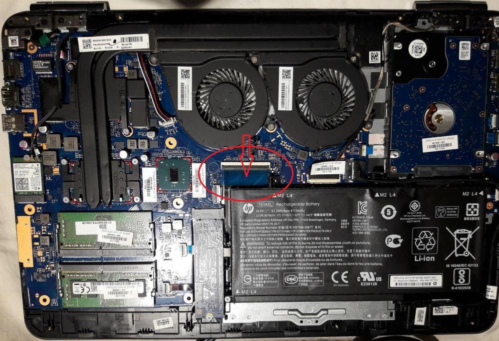

galyfree Posté(e) le 15 janvier 2020 Auteur Share Posté(e) le 15 janvier 2020 (modifié) Hello Delta , en effet c'est sur ce pc que l'écran a déjà été changé... Au prix que ça vaut on pourrait s'attendre à un peu plus de fiabilité, d'autant qu'il ne sert même pas pour jouer... Voici une photo de la carte mère car pour l'instant je suis bien incapable de déterminer le numéro de série... https://www.casimages.com/i/200115064256783105.jpg.html Modifié le 15 janvier 2020 par galyfree 1 Lien vers le commentaire
Delta Posté(e) le 15 janvier 2020 Share Posté(e) le 15 janvier 2020 (modifié) il y a 59 minutes, galyfree a dit : Voici une photo de la carte mère car pour l'instant je suis bien incapable de déterminer le numéro de série... de toute évidence si j'ai bien vus ... le numéro de série est le 914773-001 HP Spare cela me donne ceci : KoCoQin carte mère d'ordinateur portable pour HP OMEN TPN-Q173 15-AX 15-BC I5-7300HQ GTX1050 4GB carte mère 914773-001 DAG35DMBAD0 N17P-G0-A1 ont se trouve a 317 eur https://fr.aliexpress.com/item/4000392143595.html?spm=a2g0o.productlist.0.0.23291316oVCX5X&algo_pvid=daef860f-1e22-4f49-98ab-278e9818252a&algo_expid=daef860f-1e22-4f49-98ab-278e9818252a-0&btsid=adf23d0c-3e12-4c9b-8a4a-4a2d256c9e3f&ws_ab_test=searchweb0_0,searchweb201602_8,searchweb201603_53 Modifié le 15 janvier 2020 par Delta 1 Lien vers le commentaire
Delta Posté(e) le 15 janvier 2020 Share Posté(e) le 15 janvier 2020 @galyfree je me suis permis de reprendre votre image du pc vu interieur, et j'ai mis une fleche et un rond. il faudrait retirer la nappe plate et voir le numéro inscrit 1 Lien vers le commentaire
galyfree Posté(e) le 15 janvier 2020 Auteur Share Posté(e) le 15 janvier 2020 Merci pour la recherche, je n'avais pas trouvé , voici la ref sans la nappe : Lien vers le commentaire
Delta Posté(e) le 15 janvier 2020 Share Posté(e) le 15 janvier 2020 (modifié) Yop là @galyfree on a le même numéro sur la carte mère de ton pc et sur les screen et le lien que je t'ai donné .. Modifié le 15 janvier 2020 par Delta formulation plus correcte Lien vers le commentaire
