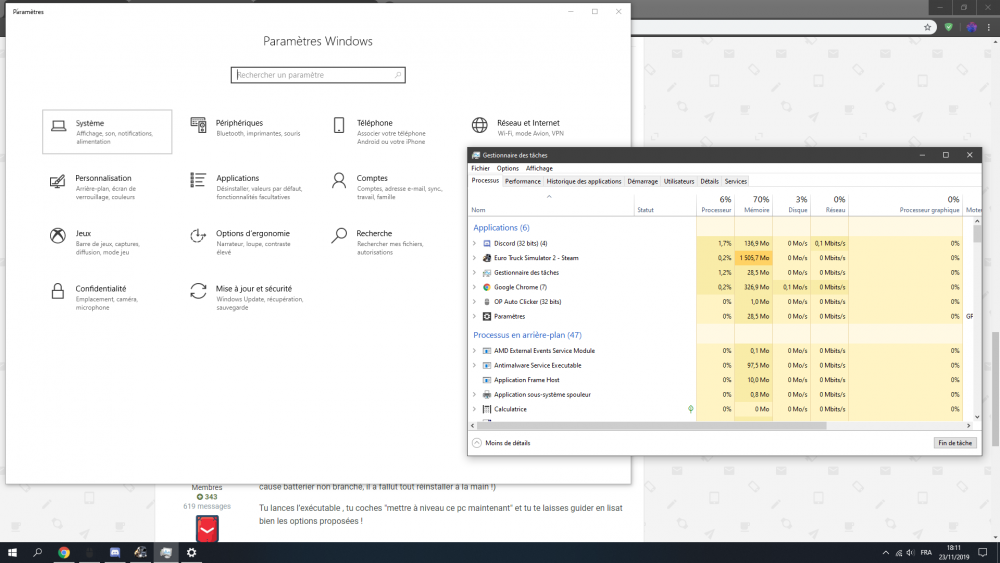

Bonjour @Splitz , Pour voir ce qui se passe peux tu ouvrir le gestionnaire des taches (attend 2 mn avant de faire la capture écran que le processus explorer exe redescende) et voir les utilisations Processeur, mémoire, disque, réseau etc situés en haut . Fais un screen

Non même quand je l'ai pas lancé ça freeze

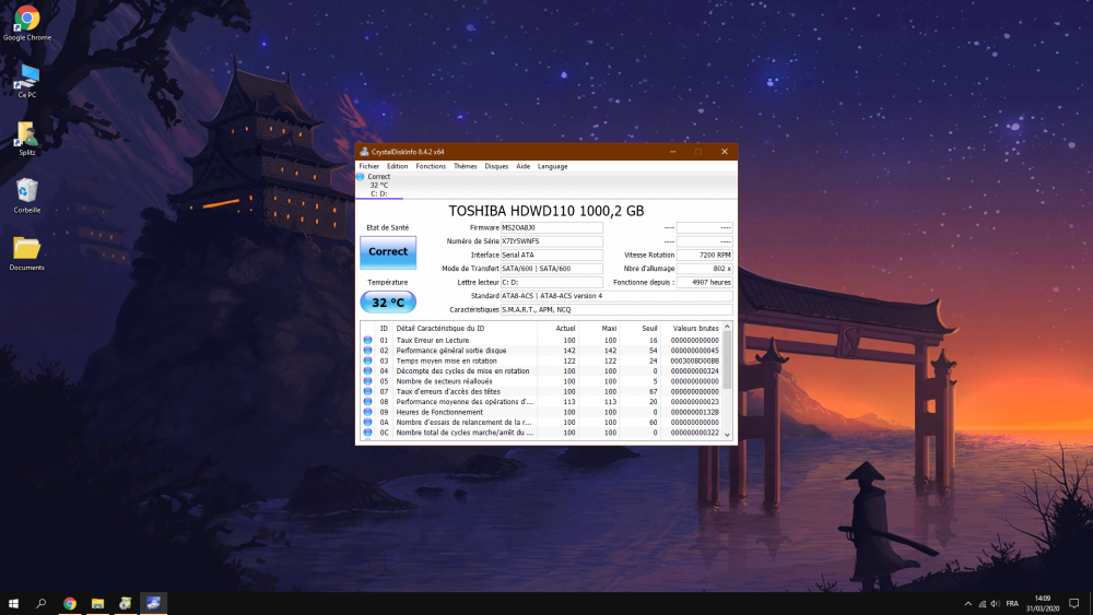

Invité Splitz
image.thumb.png.1f5c2579cf845675b1c3bc60caec76d8.pngVoici le résultat pour le premier logiciel, l'autre logiciel est en cours je l’envoies lorsque c'est terminé
Invité Splitz
Voici le résultat pour le dernier logiciel.image.thumb.png.68f34b853399da114f4bf8d634fa593b.png
Invité Splitz
Donc y a pas de soucis si j'ai bien compris ?
