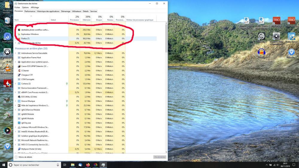

dans le gestionnaire de tache qu'avez vous en fond de tache qui travail ... car cela me parait suspect quand meme que le logiciel vous dis que vous avez uniquement 24 % d'usure et ne tenir que 17 min !!!!
pour linux je ne connais pas bien le secteur et donc ce que consomme ce système, mais il ne devrais quand même pas être aussi énergivore...
