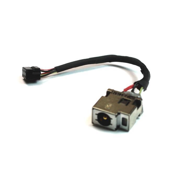

c'est très probablement la CM ou sont connecteur a la CM défectueux câble abimé ou quoi.
tu peut faire une opération de démontage et faire des screen de ton connecteur alim coté CM
avec un multimètre on pourrait faire quelques analyse de suivis de courant

J'ai pu résoudre le problème en changeant le ckt de charge
Mer à vous pour votre aide
