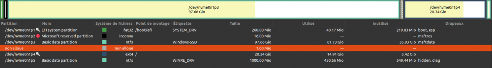

  6. Salut. Alors j'ai réussi à redimensionner ma partition d'Ubuntu avec mon espace non-alloué. Ce que j'ai fais : c'est que j'ai installé sur une clé USB un live de GParted (Avec Tuxboot sur Windows). Ensuite j'ai rebooté sur l'USB contenant le live de GParted. J'ai configuré le clavier, la langue et la manière d'utiliser GParted (en mode graphique). Ensuite, je suis tombé sur l'interface de GParted avec ma table de partition. J'ai redimensionné avec la flèche de gauche ma partiton d'Ubuntu sur l'espace non-alloué. J'ai appliqué l'opération. J'ai attendu sur le secteur électrique pendant une quinzaine de minutes, j'ai vu que ça avait bien redimensionné. J'ai quitté l'application. J'ai redémarré mon ordinateur portable sur le Grub d'Ubuntu. Et ça marche : pas de pertes de données, pas de problème au démarrage et ma partition et bien redimensionné ! Merci.
  7. Oui c'est déjà fait. Je vais formater la partie non alloué demain en ext4 et ensuite je ne sais pas comment procéder... (voir photo) :

  10. Alors à l'instant j'ai tenté de passer par une clé bootable sur ubuntu 20.4, le problème lors de la fenêtre "Type d'installation", il me demande soit de "Supprimer ubuntu 20.1 LTS et réinstallé" mais pas d'installer Ubuntu à côté de Windows Boot Manager. Et en dessous il y a un avertissement, qui dit que si je choisi cette option, tous mes fichiers documents crée à partir d'Ubuntu seront supprimé. Par conséquent, j'hésite à le faire de cette manière. Et comment on fait avec gParted ?

  12. D'accord. Mais juste pour ne pas faire de mauvaise manipulation, la fusion se fait comment ? Par le biais d'un réinstallation avec une clé bootable d'Ubuntu ou par le biais de GParted ? Si c'est le cas d'une clé bootable avec Ubuntu, lorsque j'arrive à l'étape "Type d'installation", je choisi comme option : - Installer Ubuntu à côté de Windows Boot Manager (car je veux rester en dual boot) - Ou alors l'option "Autre chose". Et si je fusionne, je garderai mes données et paquets déjà installé sur Ubuntu ? Merci pour les réponses.
