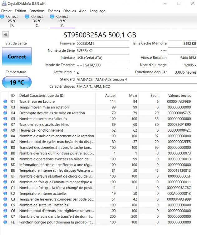

  10. Bonjour, Finalement j'abandonne car toutes les 5 , 10mn c'est un écran bleu (ntoskrnl.exe, ntfs.sys, win32k.sys) même en sans echec donc comme j'ai lu quelque part que cela pouvait être hardware -pas le disque qui est neuf- je me résous à cette décision déchirante = poubelle. Par contre j'ai reconnecté l'ancien disque et fait un clean all puis un crystalinfo qui donne des résultats que je ne sais pas interpréter. Si tu sais et afin de ne pas mourir idiot merci d'avance . Je tiens particulièrement à te féliciter car tu as su me guider pas à pas dans la démarche de débugging et en pointant de bons tutoriels. Merci d'avance.
