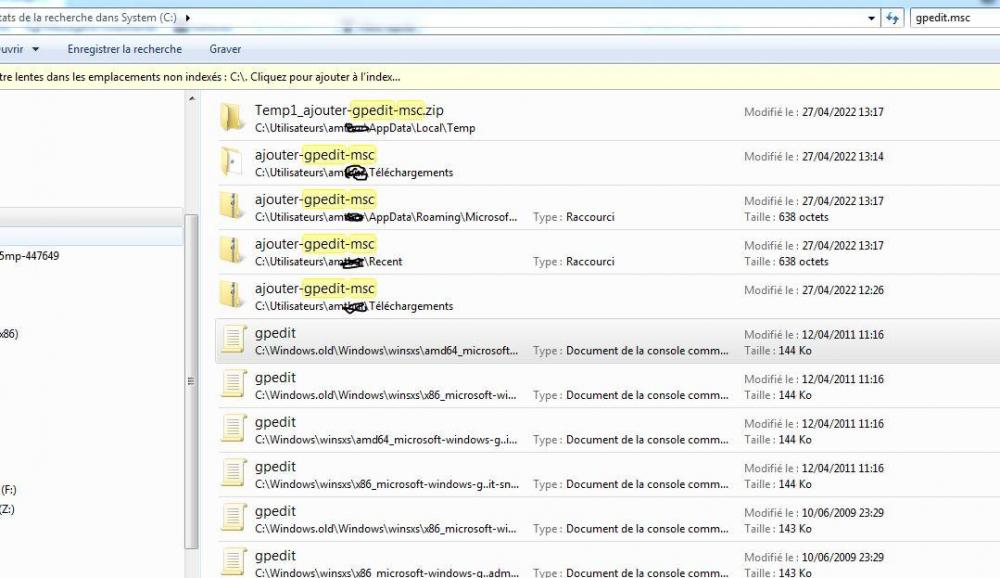

  8. Bon j'ai me semble-t-il fait ce qui était indiqué, se terminant pas l'installation dit-il MAIS quand je cherche gpedit.msc je ne trouve rien sur C (voir la recherche). J'ai refait au moins 2 fois l'install. Que se passe-t-il?
  9. Désolé SATS mais sur mon pc W7 (celui que l'on veut voir) je ne trouve dans aucun ecran ce qui est évoqué à partir d' outils d'administration (que j'ai bien mais sans la suite) dans le lien de CCM et j'ai cherche par ailleurs avec les mots stratégie etc.. mais sans succes. Alors une piste ? Merci
  10. atho

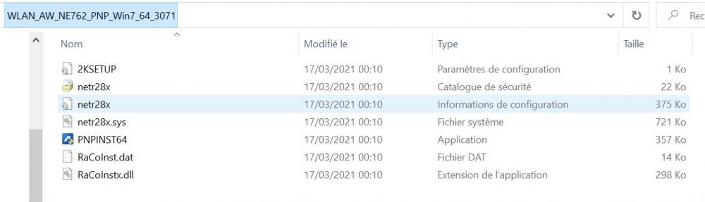

  20. Bonjour (la nuit fut courte mis nonne j'espère ?) Comme suite à votre interrogation "vous devriez donc avoir un réseau non ? " je viens de redémarrer le pc qui présente en gestion de périphérique le tableau ci dessous. J’ai aussi -comme hier nous avons fait quelques modifs- tenter un démarrage normal (=ecran bleu ndis) puis un sans echec avec reseau (=ecran bleu ndis) puis un sans echec qui lui démarre. Le fichier ndis qui est dans windows/system32/drivers est daté du 21-11-10 4:23 930ko 6.1 7601 17514 alors que ce meme fichier conservé dans une vieille install windowsold-system32/drivers est lui daté du 6-7-18 18:09 926ko 6.1 7601 24203 donc plus récent. N’est-il pas possible de le récupérer ? Je veux bien tenter la dernière manip donnée cette nuit (PNPINST64 cliquer dessus....Erreur "azureware wireless Lan driver " faire OK .....si cela ne fonctionne pas, chercher l'onglet carte réseau ou réseau vous devriez peut être même voir un point d'interrogation ou exclamation. ensuite cliquer dessus et faite mettre a jour le pilote....") mais pouvez-vous me préciser sur quelle ligne du gestionnaire de périphérique je dois cliquer ? Merci J’attends vos instructions. Merci Pour l'accés au réseau j'étais toujours en wifi seulement. Aujourd'hui j'ai connecté aussi le cable éthernet mais cela n'a rien changé semble-t-il.

  24. Quand je dezipe j'ai cela pour le Wlan, comment lancer l'install (je ne suis pas un expert de ces manips , desolé) ?
  25. Ceci convient car le pc est sous w7 64bit. Le pc cible n'ayan pas acces réseau, J'ai telechargé sur un autre pc (w10) les fichiers qui sont des zip. Et après SVP que dois-je faire, pouvez-vous me le détailler ?
