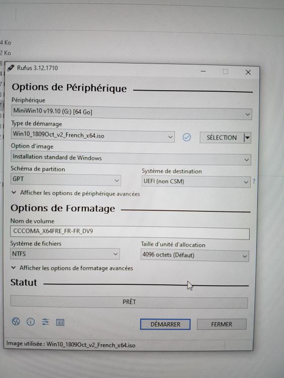

  22. J'ai sauvé mes fichier :) Clé bootable avec w1809 créée comme montrer sur la photo. Je tente de boot avec secure boot désactivé. Fast boot désactivé. Legacy désactive. Le pc tourne en boucle sur l'écran noir.
