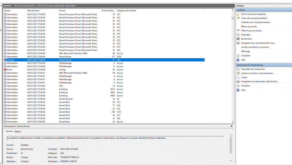

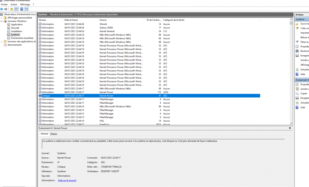

  5. J'ai modifié ces deux options. Mon Pc à de nouveau redémarré seul peu après le démarrage il y a quelques minutes. Voici un screen de l'observateur d'événements.

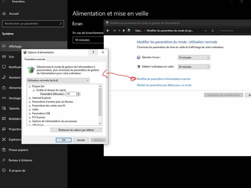

  6. Effectivement de cette manière j'arrive à la même fenêtre d'options avancées.
  7. Je comprend, Je n'ai pas la même fenêtre que vous. Voici ce que j'ai comme interface sur mon windows 10 :

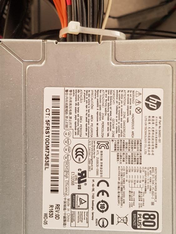

  10. Le numéro de modèle est CMK16GX4M2B3200C16 Il s'agit de l'alimentation d'origine du Omen. leur site indique uniquement. "500 W (100 à 240 V)" Je joint une photo de sa fiche signalétique.

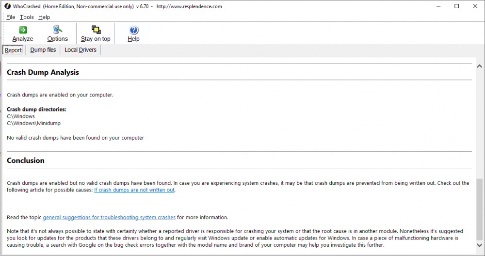

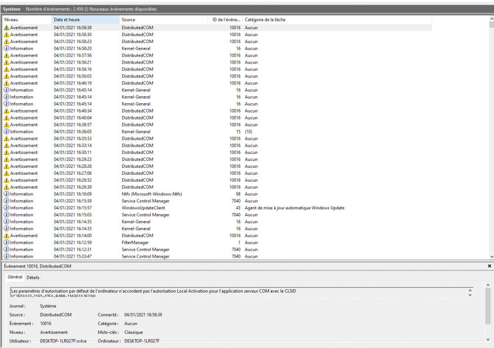

  13. Voici 3 screen. N'hésitez pas s'il faut d'autre choses ^^
