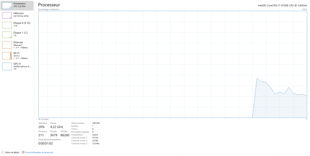

  1. Bonjour à tous, Alors depuis une semaine j'ai un problème, A des moments aléatoires mais assez régulièrement, quand je charge un site, ouvre une application etc, Le site ou l'application charge et le service client DNS prend environ 20% du processeur, Souvent au bout de 2 minutes le site ou l'application charge et le client DNS ne prend plus de charge processeur. Quand je change de connexion et que je me mets sur ma 4G, même problème, 2-3 minutes avant de pouvoir charger un site ou autre. Pendant les moments ou je ne peux rien charger, j'arrive quand même a avoir une IP et ping 8.8.8.8. J'ai déjà flush le DNS. Et je ne trouve pas la solution :/ Merci de votre aide !
