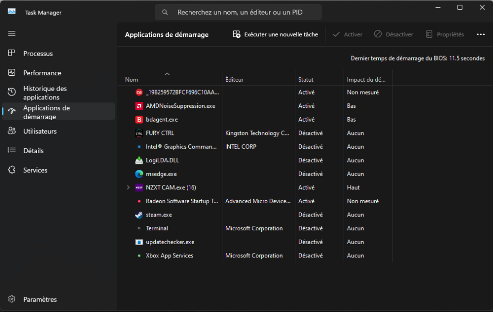

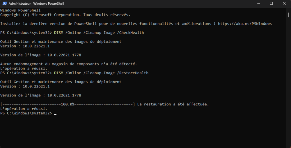

  2. Clôture du thread → pas de résolutions miracle, et un boot entre 9 et 15sec ce qui est finalement acceptable en soit. J'ai arrêté de bidouiller mon OS et cherché à comprendre pourquoi cela avait bougé et : - J'ai effectué quelques optimisation dans le BIOS (voir début du topic) - Mis à jour mon BIOS - Désinstallé quelques applications non utiles et surtout les applications de "nettoyage" système. - Vérifié l'intégrité de mon système et de son image à l'aide des commande PowerShell ci-dessus.
  3. @calisto06Oui bien sûr, c'est la première chose que j'ai vérifié avec le fast boot depuis le BIOS. J'ai également procédé a des check Powershell de l'intégrité de l'image système, pour le moment rien n'y fait, bloqué à 9,4sec. Je pense que je vais arrêter de bidouiller et me contenter d'être un poil de dessous de la barrière psychologique des 10sec de boot, même si je trouve ça tout de même un peu "longuet" pour une machine de la sorte.
  4. @calisto06Je crois que nous sommes sur le bon chemin (c'est mieux), temps de démarrage à 9.5 sec à présent. Ceci dit pour une config pareille cela me paraît un peu poussif comme boot, qu'en penses tu ?

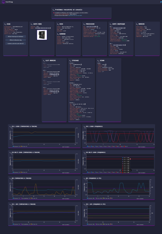

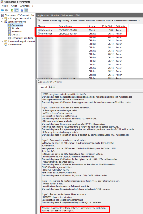

  7. Bonjour à la communauté @lecrabeinfo, Rien de vraiment alarmant, a vrai dire le but de ce topic est simplement de comprendre comment j'ai pu passer récemment, et en l'espace de quelques jours seulement, de 7-8 sec de démarrage du boot à Windows à 14-15sec sec surtout sans modifications particulière de mon système ni installation volumineuse. La seule chose (relativement importante que j'ai effectué), c'est un changement de boitier mais aucun changement de matériel mis à part l'installation d'un hub de gestion PWM pour ventilateurs de châssis afin d'optimiser et faire du câble management. Je glisse dans ce post quelques PJ utiles de scan notamment sfc /scannow ou encore chkdsk /f c: et de l'infos que j'ai pu récupérer. Après remontage de la config et constat de cette légère augmentation de temps de boot voici quelques optimisations BIOS que j'ai pu faire (cela m'a permis d'améliorer un peu → au départ passage de 7-8sec à environ 15-16sec ce qui n'est pas normal pour une machine pareille) : Mon Windows 11 a été installé proprement il y a peu, et j'en vérifie l'intégrité régulièrement, utilises de la sandbox pour etster des trucs un peu exotiques et procède très régulièrement les correctifs de mon antivirus (Bitdefender) et Windows. Vous remerciant par avance pour vos conseils et éclaircissements, Bonne journée à tous

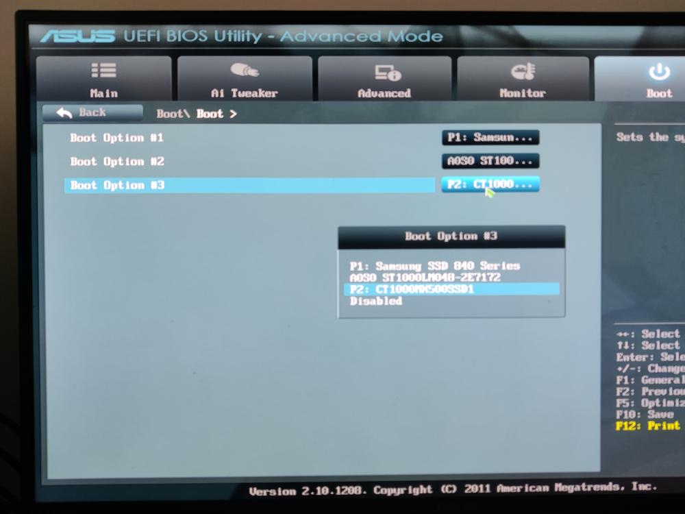

  9. Oui au temps pour moi, faute de frappe, je te confirme que le "P2" est bien la position sur la CM. Merci de tes conseils !

  14. J'imagine que je vais devoir configurer le BIOS en ROM compatible UFI ? Edit : Instal win10 passée sans encombres sous une partition GPT, j'ai vérifié depuis une commande DOS, mon disk 0 "Système" est bien en GPT !
