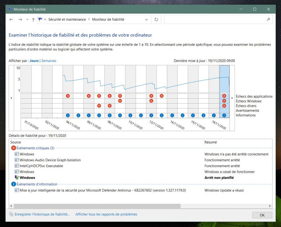

on peut constater aussi que le crash à lieu après une mise à jour pour Microsoft defender antivirus, je verrai si a la prochaine cela a lieu ou pas, je croise les doigts...

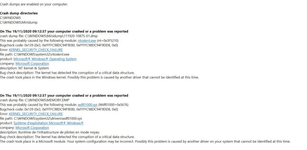

Bonjour, un crash qui se répète , l'ordinateur s’arrête, écran bleu apparait pas le temps de lire..les infos, l'ordinateur redémarre sans problème, inquiétant quand même... images de l'historique de fiabilité... en affichant les details : Windows: L’ordinateur a redémarré après une vérification d’erreur. La vérification d’erreur était : 0x00000139 (0x0000000000000003, 0xffffc98dc94f9e80, 0xffffc98dc94f9dd8, 0x0000000000000000). Un vidage a été enregistré dans : C:\WINDOWS\MEMORY.DMP. ID de rapport : 7bd626ee-a0c1-45b5-a14c-42f845ba518a. mes pilotes sont à jour, une solution à ce problème, merci bonne journée

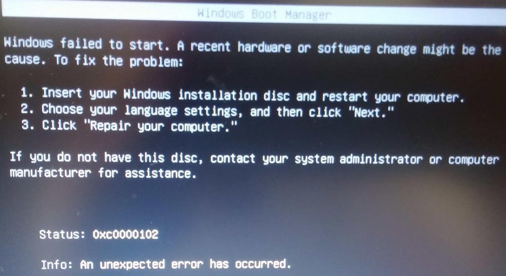

bonjour, les news : la reinitialisation pas de souci jusqu'a la reinstallation de windows arrivée à 60% de l'installation, l'ordi s'eteint pour se rallumer (reboot) : normale, et là patatrak photo : l'erreur s'affiche....flan...bon me reste l'image que j'installe avec AOMEI backupper, pas de probleme tout se deroule parfaitement sauf que la sortie de la veille ne fonctionne toujours pas, obligé d'eteindre et de rallumé pour sortir de la veille, alors je vais jeter un oeil dans le BIOS peut-etre une fonction alimentation qui pourrait regler la veille mais je ne vois rien, je sors du BIOS (reboot) et là patatrak l'erreur s'invite....y'a pas de raison...conclusion peut-etre hative mais... l'erreur apparait quand une instance logiciel reboot l'ordi, à mon avis la mise à jour du BIOS peut etre la cause du problème Question : est_il possible de revenir à la version precedente de mon BIOS ? est-ce que ma carte-mère le permet MSI -16J5 j'ai pas trouvé de reponse concernant la carte mais le downgrade est possible selon certaines personnes qui l'on effectué sur d'autre carte mere MSI ou pas. merci
