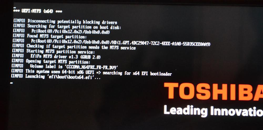

Avec le démarrage CSM il ne voit pas la clé (No bootable device - Insert boot disk and press any key). J'ai remis en démarrage UEFI et ça a bien démarré sur la clé. Par contre en démarrage CSM il n'est pas possible de modifier le secure boot car il n'est pas présent. Il s'affiche quant je met le démarrage UEFI. Là j'ai pu le désactiver. -

Je suis simplement allé dans le bios pour mettre ma clé en priorité au démarrage, mais je n'ai rien touché par rapport au UEFI. Je suis allé voir dans le bios et dans la rubrique Configuration du système, le Mode de démarrage est sur [Démarrage UEFI]. Je le met en [Démarrage CSM] ? -

Pour les deux j'ai bien utilisé Rufus. Et j'ai oublié de préciser pour Windows qu'avant d'utiliser Rufus j'ai utilisé MediaCreationTool1909. Oui j'ai accès au bios. J'attends ton retour avant de refaire en utilisant les outils que tu me dit. -

Salut J'avais installé Emmabuntüs 3 il y a 15 jours sur mon ordi portable Toshiba Satellite. Pour tester un disque SSD je l'ai mis à la place du disque dur interne de cet ordi. Quant je l'ai remis impossible de lancer Emmabuntüs. Comme c'est un ordi dont je me sert pas j'ai installé à nouveau Emmabuntüs. Mais impossible, ça me bloque sur le partitionnement. J'ai donc utilisé GParted 1.1.0.1 pour (re)faire le partitionnement. Mais toujours le même problème à l'installation. J'ai testé en ré-installant Windows 10 mais là aussi j'ai un probleme. A l’étape Copie des fichiers de Windows 10 j'ai ce message : J'ai relancé l'ordi et au tout debut (quant je vois le logo Toshiba) j'ai ces messages : Pour les deux installations j'ai utilisé Rufus 3.9 et pour Windows j'ai fait avec deux clés (au cas ou une serait en mauvaise etat). Je me demande si je n'aurais pas un problème avec le disque dur. -
