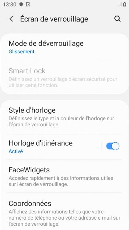

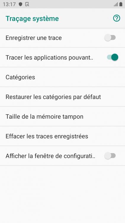

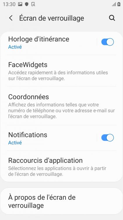

[Xcover 4] Déverrouiller OEM introuvable, commande fastboot ne détecte rien
PetitPoisson a répondu à un(e) sujet de PetitPoisson dans Android
Merci ! Dans Traçage système, j'ai ça : Et dans "Ecran de verrouillage", je n'ai pas d'option "Sécurité" : Ton lien a l'air très intéressant ! Merci 🙏 Je vais manger et je fais ça. -

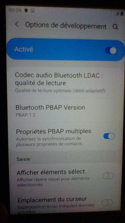

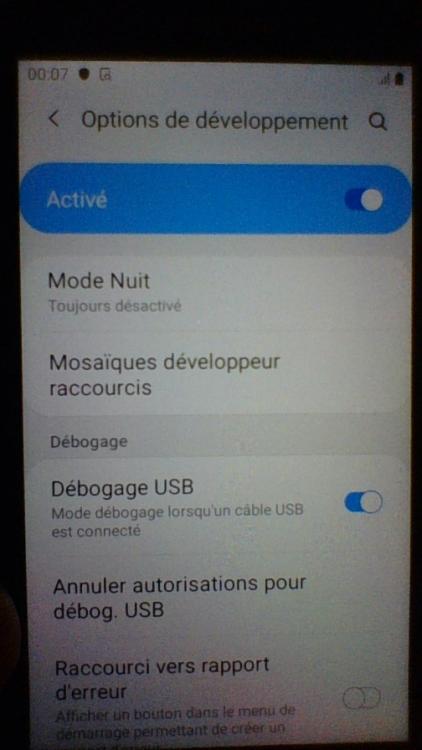

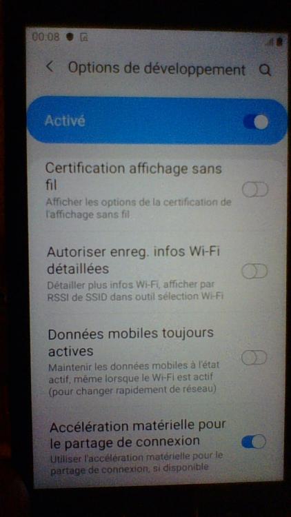

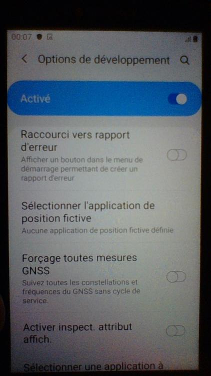

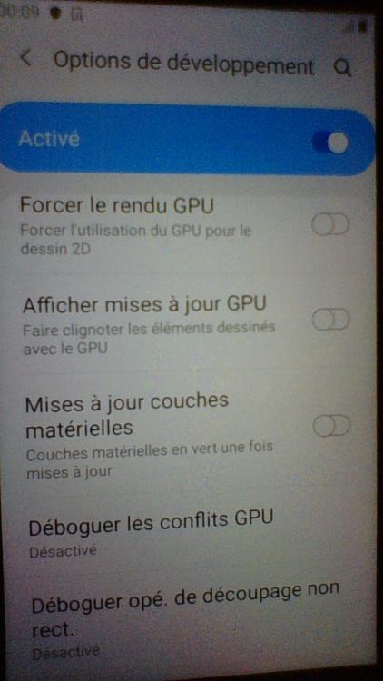

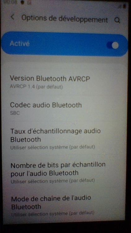

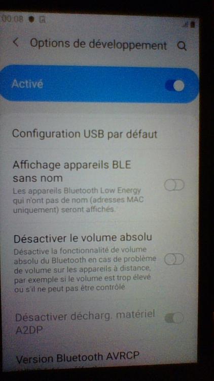

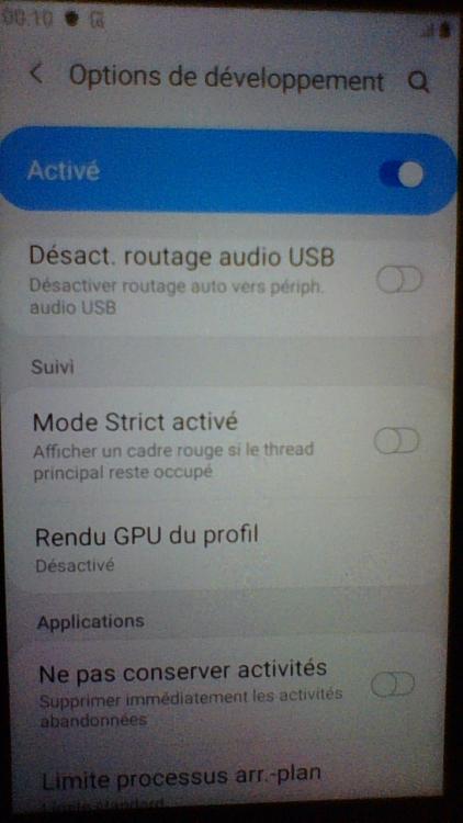

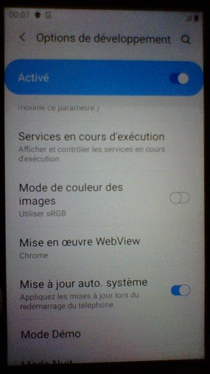

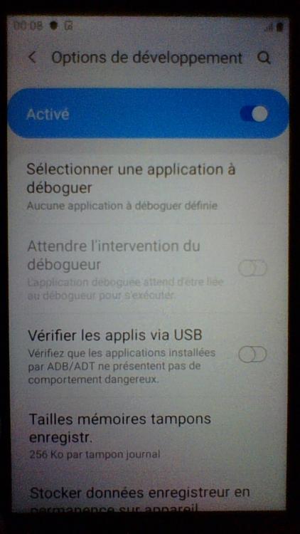

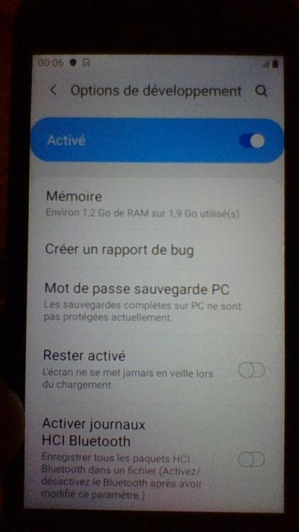

Je ne sais pas faire de screen. J'ai pris en photo via la webcam. Désolé pour la qualité. Séquence 1 Séquence 2 Séquence 3 Séquence 4
