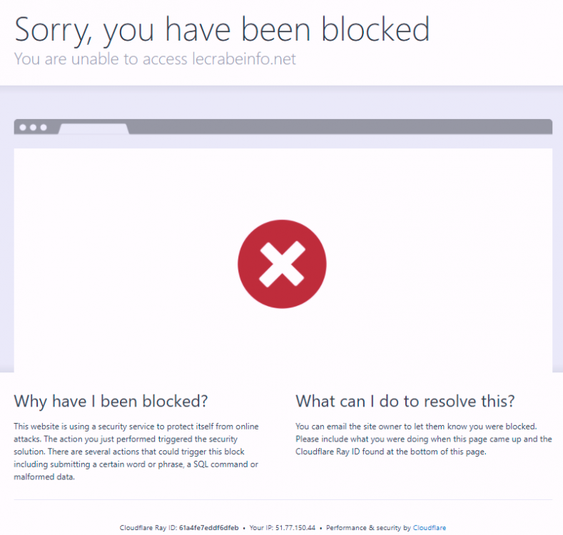

  12. Bonjour, Je signale un blocage qui m'est arrivé ici : Le site n'aime pas ce que j'ai écrit dans mon script. Voilà l'erreur : J'ai contourné le problème, donc pas de souci pour moi, c'était juste pour prévenir.

  14. Il faudrait le lancer en tant qu'administrateur, pour éviter ces erreurs. Et une fois que le script a terminé, fermer la session et la rouvrir pour que les dossiers pointent au bon endroit. Est-ce que c'est ce que tu as fait ? J'ai modifié le script en conséquence : il se base sur le répertoire cible en cours, il relance le script en tant qu'administrateur au besoin, et il ferme la session à la fin, pour que les changements soient appliqués. Tu le trouveras ici : https://sebsauvage.net/paste/?83b14fdb35c47ad9#EzHGN8R6qZvyVFF048UyvsZUdO+w+nCym8CWDyLK9w0= PS: @calisto06 le site me bloque quand je veux poster mon message contenant la dernière version de mon script dedans.
