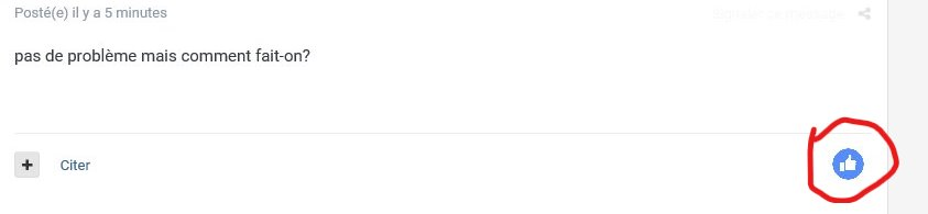

    si tu veux remercier l'amiral S@T et le pêcheur pour leur investissement respectif tu leur mets un +1 cpa compliqué mais reste à le savoir faire ! ou être !
