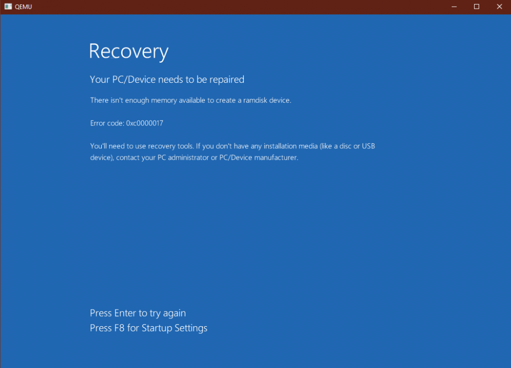

Bonjour, Avec un laptop HP 15,6-15s-eq 2093nf (7C801EA) de moins d’un an, au lendemain d’une restauration à un point de restauration antérieur de 2 jours (pour me débarrasser d’un programme récemment installé qui ne me plaisait pas) qui s’était bien passé, j’ai eu la surprise de rencontrer au démarrage un BSOD (vert, du reste, affichant le stopcode : critical process died) que je ne peux pas contourner. Aucune des solutions alternatives de démarrage ne fonctionne (je retrouve toujours immédiatement le même BSOD) et même les tentatives de réparation au moyen d’une clé USB, ou de réinstallation de l’OS (Windows 11 22H2) de la même façon se heurtent à ce BSOD diabolique. J’ai seulement pu effectuer les tests du matériel préinstallés par HP, qui n’ont révélé aucune anomalie, mais est-ce suffisant pour disculper définitivement le hardware ? Réduit ainsi à l’impuissance, j’ai commandé un boîtier-adaptateur qui me permettra, je l’espère, de lire le SSD M2 NVMe SK hynix de 512 GB avec un autre PC et d’agir sur l’OS au besoin. En attendant, toute suggestion de la part de quelqu’un qui aurait connu une situation analogue serait la bienvenue. Bonne soirée. Salutations cordiales.

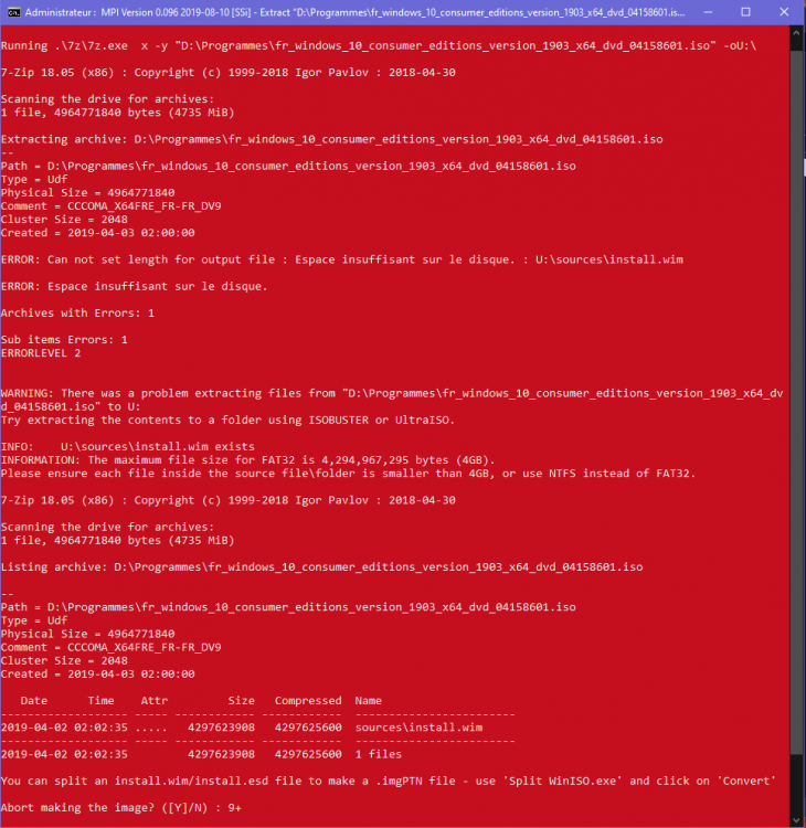

Bonjour, dans la continuation du dernier sujet que j'avais ouvert, j'ai une question : lorsqu'on veut convertir un fichier .ISO en .imgPTN, on utilise le raccourci "MakePartImage", qui à ce stade construit une nouvelle partition partition FAT32 sur la clé E2B, initialement créée en NTFS. Seulement ce système de fichiers (FAT32) ne gère pas les fichiers d'une taille supérieure à 4 Go (les iso de Windows 10 1903 atteignent presque 5 Go), si bien que la conversion échoue, comme le montre la capture d'écran jointe. Cette dernière donne le conseil suivant : "You can split an install.wim/install.esd file to make a .imgPTN file - use 'Split WinISO.exe' ans click on 'convert'". Je ne demande pas mieux, mais quand et où dois-je faire cela ? Cette procédure de conversion étant automatisée à l'aide de scripts auxquels je n'ai pas accès, j'ignore comment effectuer cette manoeuvre très simple en apparence. L'autre solution suggérée est de mettre cette partition en NTFS, mais d'après ce que j'ai compris, ça va compromettre l'objectif poursuivi, à savoir booter avec cette clé sur des PC entièrement et exclusivement UEFI. Qu'en pensez-vous ?
Pardon pour l'interruption : j'ai changé d'opérateur et de fournisseur d'accès, et il s'est produit un petit hiatus avant l'activation des nouveaux services si bien que j'ai été privé d'Internet pendant 2-3 jours. Donc super cette astuce de Easy2Boot : elle répond à une problématique dont j'ignorais la nature, mais à laquelle j'étais constamment confronté, de sorte qu'à chaque tentative de dépannage à l'aide d'un CD prétendument "live", ou d'une clé bootable, j'en étais réduit à la prière...et que ça finissait la plupart du temps par une réinstallation complète. La manip n'est pas si simple, certes, mais ça vaut le coup de s'y attarder. Personnellement, il me faudra sûrement refaire la clé deux ou trois fois, parce que je voudrais profiter de l'occasion pour y mettre non seulement tous les outils de restauration dont j'aurai besoin, mais aussi les utilitaires de dépannage, tels que HIREN'S, UBCD ou MEDICAT, dont certains sont très lourds. Ce serait pratique, en effet, d'avoir tout ça sous la main dans un seul média. Merci mille fois pour cette découverte.
Génial, Calisto06 ! donc, il y a vraiment quelque chose qui cloche dans la création des médias de récupération (j'ai vérifié et ce n'est pas mieux chez AOMEI), et c'est assez surprenant tout de même que les éditeurs de ces programmes ne se soient pas encore adaptés à l'environnement UEFI, étant donné que tous les laptops (ou presque) sortis depuis 7 ou 8 ans sont dans cette configuration. J'ai lu tes tutos en effet très instructifs, et installé ETB. Je ferai la clé demain et en rendrai compte demain soir.

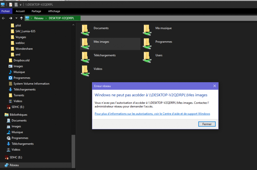

J'ai été trop rapide à expédier le précédent post : ce n'était qu'une question d'ajout d'objet au partage des dossiers de bibliothèques, qui n'étaient en réalité partagés qu'avec moi-même ; il fallait donc ajouter "Tout le monde", en donnant le contrôle total, cela bien entendu des deux côtés, et le tour est joué. Le dossier "Users" ne m'apportait pas grand chose de plus, de toute manière, car ses sous-dossiers habituels (documents, images, musique etc.) sont vides ou absents à cause de mes bidouillages ayant abouti à la création de bibliothèques situées sur une autre partition. Merci encore une fois de m'avoir guidé dans mes recherches. Bon week-end -

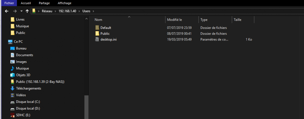

Eh non, justement ! Si je développe "Users", je n'obtiens que "Public" ; "Default" est en grisé (non disponible). Pas très partageur, mon système ! -
