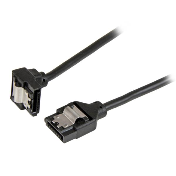

    1. Delta
      Delta
      Yop
      en même temps maintenant avec les câbles rond type Sata, les connecteur mollex Sata Vs...
      pas bien compliquer de faire un truc propre ...
      au vu des dernières technologies des câblages sur les alimentations Cosrair notamment il n'y a là non plus aucune difficulté a faire un travail propre ..
      il y en a vraiment pour tout les gouts et différente couleur
      câblage assez sympas de l'alimentation corsair
      alimentation-corsair-rm750x-80plus-gold-
      comme ont peut le voir, le câblage ne pose vraiment plus de problème comme ont pouvais en rencontrer du temps du Ata, Ide etc un gosse de 9 ans peut y arriver sans problème...
