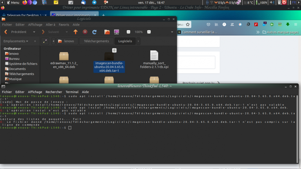

mon dossier 1er contient tar ! alors j'ai essayé plusieur méthodes. d'abord but en faisant glisser le dossier dans le terminal. Ensuite en enlevant la terminaison tar Ensuite en enlevant les guillemets après install ' /home et tar'
retappé car un espace entre / et home, c'était glissé par inadvertance mais le résultat est le même.
Avec un l minuscule (L minuscule)

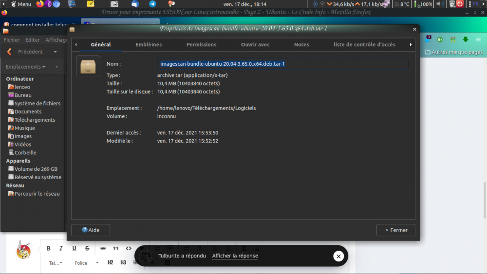

J'ignorais qu'on pouvais glisser un fichier dans le terminal ! je viens d'essayer, ca ne fonctionne pas le glisser. le terminal rete dessous la fenètre du fichier et ca ne colle pas. sinon j'ai retenté énième fois sans oublier le s de téléchargement et rebelote tjr rien. sudo apt install /home/lenovo/Téléchargement/Logiciels/imagescan-bundle-ubuntu-20.04-3.65.0.x64.deb.tar-1
D'ou l'expression "être une tar ! lol ! Excuse moi, mais là on va y passer la nuit ! je ne comprends décidément rien a ton histoire d'étage au-dessus. qu'entends tu par redessendre ? faut pas mettre la ligne comprenant tar ? Je donne ma langue au chat !!

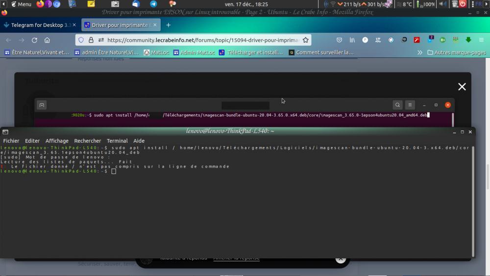

Meuh Non ! j'avais déja essayé ca au début et ca ne fonctionne pas. sudo apt install /home/Téléchargements/Logiciels/imagescan_3.65.0-Iepson4ubuntu20.04_amd.deb Lecture des listes de paquets... Fait E: Le fichier donné /home/Téléchargements/Logiciels/imagescan_3.65.0-Iepson4ubuntu20.04_amd.deb n'est pas compris sur la ligne de commande

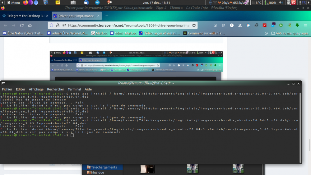

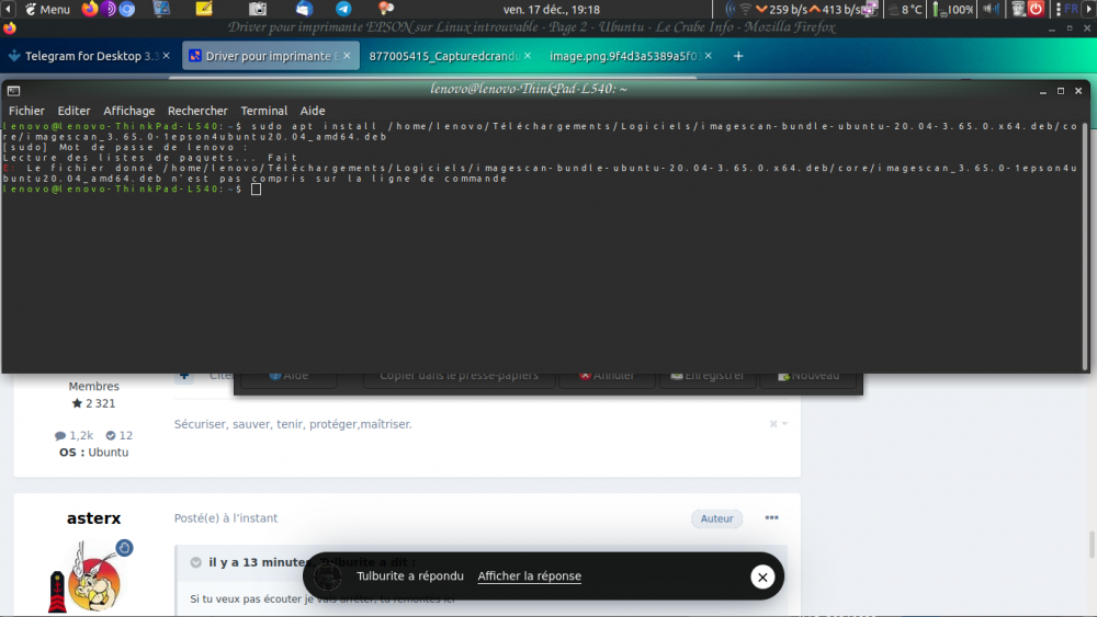

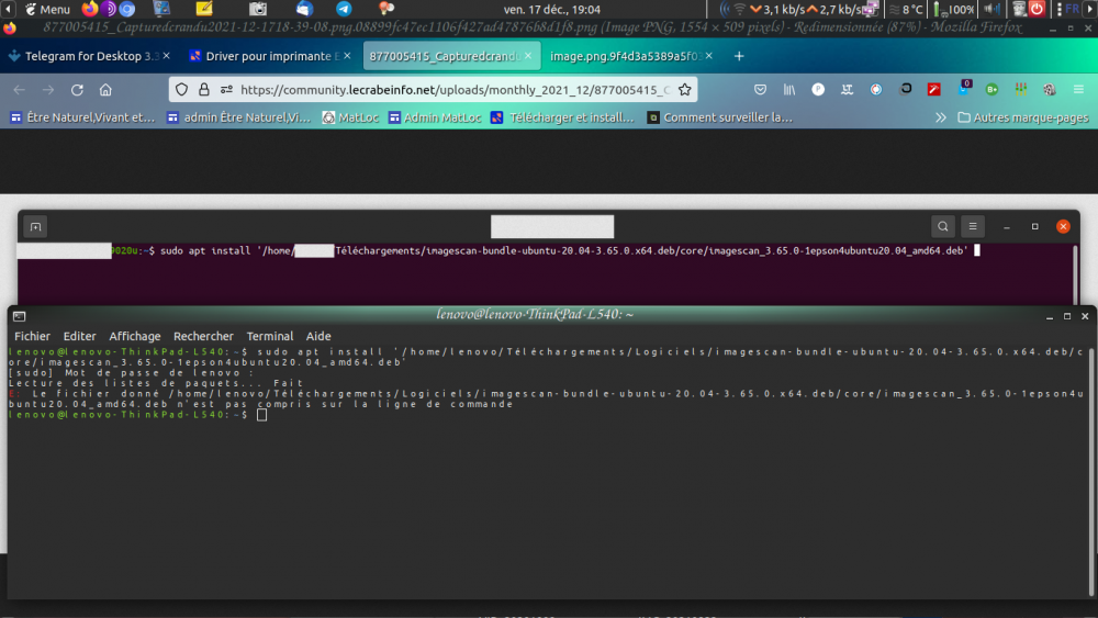

Arf ! j'ai tout fait comme qu'est ce que t'as dit ! j'ai un dossier sup dans téléchargement ou je mets mes logiciels. Donc voici le retour, et rien n'y fait ! Ou bien je ne vois pas où se trouve l'erreur ? lenovo@lenovo-ThinkPad-L540:~$ sudo apt install /home/lenovo/Téléchargements/Logiciels/imagescan-bundle-ubuntu-20.04-3.65.0.x64.deb/core/imagescan_3.65.0-1epson4ubuntu20.04_amd64.deb [sudo] Mot de passe de lenovo : Lecture des listes de paquets... Fait E: Le fichier donné /home/lenovo/Téléchargements/Logiciels/imagescan-bundle-ubuntu-20.04-3.65.0.x64.deb/core/imagescan_3.65.0-1epson4ubuntu20.04_amd64.deb n'est pas compris sur la ligne de commande lenovo@lenovo-ThinkPad-L540:~$
Raté ! ca ne fonctionne pas des 2 façons. Voici le retour lenovo@lenovo-ThinkPad-L540:~$ sudo apt install /home/lenovo/Téléchargement/Logiciels/imagescan-bundle-ubuntu-20.04-3.65.0.x64.deb.tar-1 [sudo] Mot de passe de lenovo : Lecture des listes de paquets... Fait E: Le fichier donné /home/lenovo/Téléchargement/Logiciels/imagescan-bundle-ubuntu-20.04-3.65.0.x64.deb.tar-1 n'est pas compris sur la ligne de commande lenovo@lenovo-ThinkPad-L540:~$ sudo apt install /home/lenovo/Téléchargement/Logiciels/imagescan-bundle-ubuntu-20.04-3.65.0.x64.deb.tar-1/imagescanbuntu-20.04-3.65.0.x64.deb/core/imagescan_3.65.0-1epson4ubuntu20.04_amd64.deb Lecture des listes de paquets... Fait E: Le fichier donné /home/lenovo/Téléchargement/Logiciels/imagescan-bundle-ubuntu-20.04-3.65.0.x64.deb.tar-1/imagescanbuntu-20.04-3.65.0.x64.deb/core/imagescan_3.65.0-1epson4ubuntu20.04_amd64.deb n'est pas compris sur la ligne de commande lenovo@lenovo-ThinkPad-L540:~$ ^C

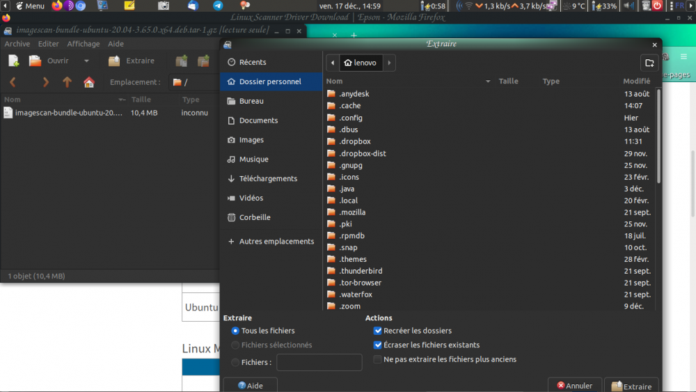

Ok au départ je m'étais trompé entre le fichier install-sh et le core. Donc là apparemment j'ai pu l'installer avec ca : (voir photo d'écran), sans passer par le terminal. Du moins j'espère !? Comment puis-je vérifier ? Puis-je à présent brancher mon imprimante et faire un essai ? Je vais redémarrer la machine et je reviens vers toi ensuite. Désolé si je mets du temps à suivre tes messages, car je dois rafraîchir la page pour voir si tu m'as répondu.
Ok Cette fois je l'ai ouvert avec le gestionnaire d'archives. Je fais quoi avec ca ? je l'extrais ou? et ensuite ?
J'ai téléchargé la version ubuntu 20.04 LTS. Je suis d'abord passer par Gdebi mais il m'a signalé qu'il ne fallait pas l'installer sur mon système. Ensuite j'ai essayé sur le terminal avec sudo apt install / chemin du dossier/Nom du dossier. R: Erreur.... J'ai refais sudo apt install /Nom du dossier. R: Introuvable J'ai double cliqué sur le dossier jusqu'a trouver le fichier install-ht mais c'est dans le cache. je n'ai pas trouver pour l'exécuter alors j'ai laissé tombé et effacé le dossier.
