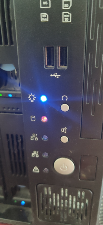

  17. Bonjour à tous, je reviens vers vous pour vous dire que j'ai accès correctement à mon NAS plus de soucis de connection à priori cela venait donc du disque dur qui devait être déficient. En revanche j'ai essayé de me connecter par l'intermédiaire du port DVI avec mise en place du clavier et la écran noir, donc je suppose que soit ils ont bloqué ce port ou alors il faut passer par le port VGA (mais je n'ai pas d'écran adapté pour cela). Voila si vous avez un soluce pour ça tant mieux sinon je vois pour mettre un résolu pour ce post.

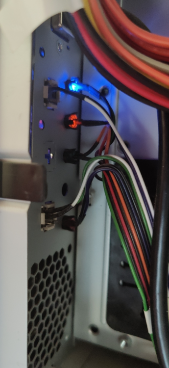

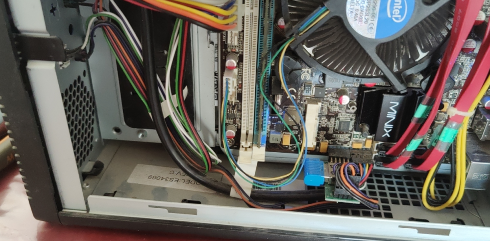

  22. Slt, pour ce genre dongle malheureusement je ne peux répondre, cependant je suis sur qu'il n'y a pas de Wifi et de Bluetooth dessus ensuite pour la télécommande il n'y en avait pas avec ni en option. Je viens de regarder vue que le NAS et ouvert je mets quelque photos que je viens de prendre et les fils violet correspondraient plus (à priori) à l'alimentation du voyant danger et au reset du NAS(bouton au dessus de celui de coupure du son).
  23. Bonjour, suite des événements. Donc je pense que le problème venait du disque dur n° 3 que je viens de changer, en effet j'avais beau demander la reconstruction de la grappe que celle-ci se lançait sans aller jusqu'au bout et me redonner des erreurs de disque. J'ai donc changé le disque et la reconstruction est lancé normalement (espérant que ce n'est que ce problème la et que j'arrive au terme de celle-ci (pour le moment 15%)). Pour la carte, bien sur il fallait presque tous démonter pour voir ce que c'était (et remonter sans se tromper). La référence :Minix H61M-USB3 Voila, bon maintenant je pense qu'il faudrait que je voie pour changer de logiciel car celui-ci n'est plus mis a jour depuis quelques années et malgré qu'il n'a pas d'accès à l'extérieur cela lui ferai un grand bien. Mon soucis c'est que je pense que je pourrais pas changer sans un formatage automatique (du au nouveau logiciel), ensuite trouver un logiciel (gratuit si possible vue ce qu'en j'en fais) qui puisse me permettre de faire ce que je veux dessus (mettre les logiciels et autres sécurité etc...). Voila les dernières nouvelles je pense qu'après je pourrais mettre résolu et peut être réouvrir un post sur un logiciel NAS sachant qu'il faut que je sache si cette clé ne me bloquera pas dans cette démarche. Dans tous les cas je vais quand même attendre de terminer la reconstruction ainsi que faire le test avant de conclure (on ne sait jamais).
  24. Bonsoir a tous, pour le disque il était en place pour un fonctionnement en raid5. Pour la clé USB je pense que c'est une sécurité ou une licence pour le logiciel (dongle avec licence je n'y avait pas pensé). Le ,dongle est d'origine avec le NAS Pour le type de carte mere je dois attendre la fin (j'avais oublié de faire appliqué lol) de la reconstruction de la grappe pour démonter la carte et voir sa référence. Je vous mets donc en attente pour le moment le temps de la reconstruction du démontage (et inverse) et je reviens vers vous avec ce qu'il faut.
