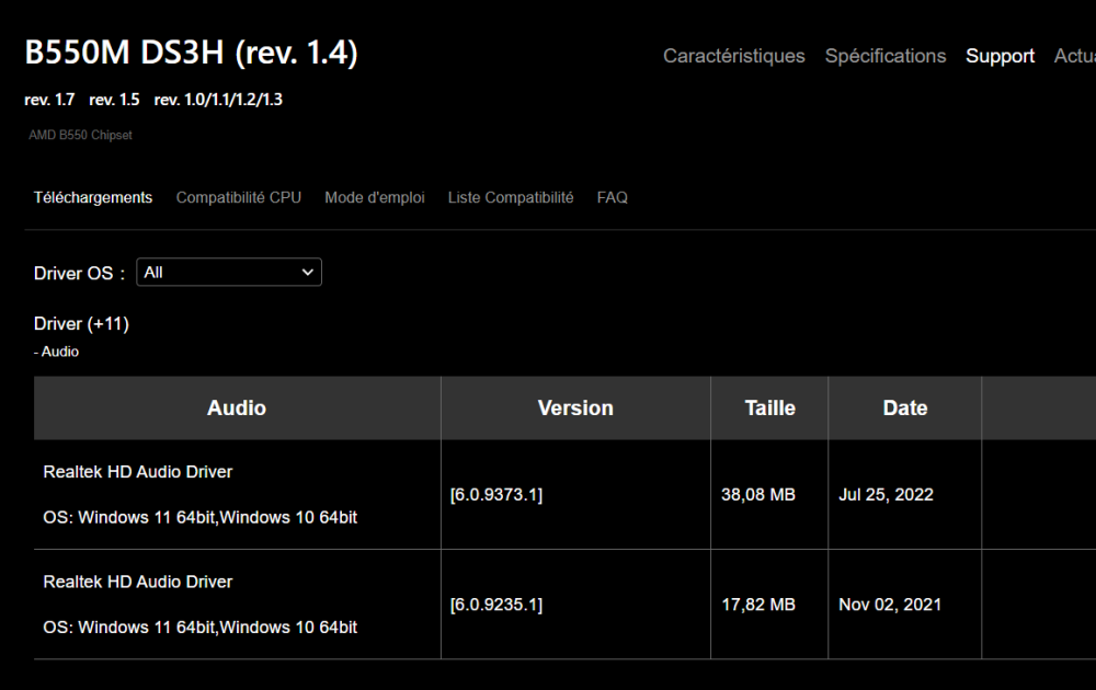

  1. Bon, ce matin tout fonctionne ! Mais j'ai une autre question : j'ai voulu mettre à jour le BIOS de la carte mère mais je n'y arrive pas. Je suis allé sur le site Gigabyte ou j'ai trouvé le fichier mais impossible de l'installer: le BIOS me dit que ce n'est pas un fichier compatible. J'ai essayé avec des versions plus vieilles mais c'est pareil. J'ai aussi mis à jour le pilote de la carte LAN toujours via le site Gigabyte, alors c'est peut-être pour ça que ça fonctionne. Voilà les dernières nouvelles. Bon dimanche.

  9. Voilà la version Realtek. Mais je viens de voir que les autres pilotes "Wan" sont tous de 2006.
