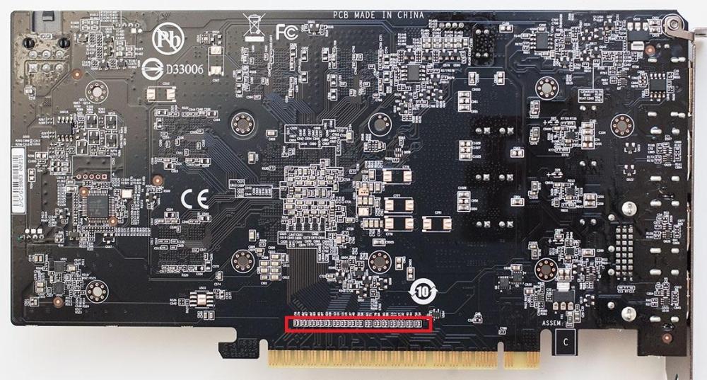

cette carte peut vous poser certains problemes de par sa conception
j ai eu affaire a une carte qui ne demarrais plus au lancement mais qui etait reconnue sous windows en lancant avec le chipset
de la carte mere.... apres lancement sous le gestionnaire de peripherique 100% fonctionnelle
en fait le soucis venait de 3 capa minuscules juste au dessus du rail pciexpress qui s etaient arrachees...
il faut voir en effet qu on aurait vite fait de se trouver dans la situation par une mauvaise manip, ces capas n etant nullement protegees
comme sur les versions 150w.... il a suffit d en ressouder et tout est repartit comme avant au grand soulagement de ma fille assez desargentee...

Merci beaucoup pour le post : serait il possible d'agrementer par une photo montrant la soudure à effectuer et ou l'effectuer ça sera plus parlant pour nos utilisateurs

vu ou sont situees les capas il y a un gros risque d arrachement lors de la mise en place sur le slot pcie
concerne cette carte

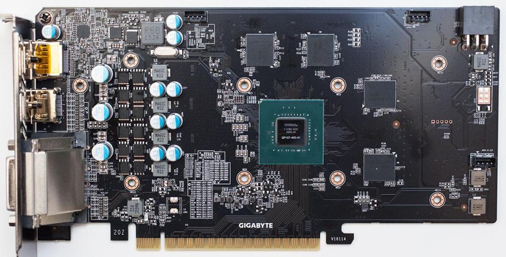

https://www.techpowerup.com/review/gigabyte-gtx-1050-ti-g1-gaming/3.html
mais en version courte sans connecteur d alim....avec 1 ventilo....
le carenage n est donc pas le meme et ne protege pas les capas
la carte presenté sur le lien elle possede un carenage qui descend plus bas et empeche de frotter les capa en cas
de mauvaise insertion sur le pcie
