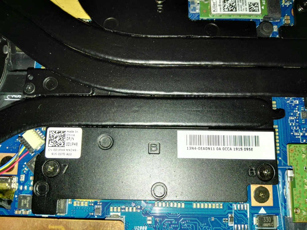

Alors je vous passe le démontage du capot arrière qui ne pose aucun souci de difficulté. Démonté juste les vis et retirer le capot. Nous voici en face de la bête démonté.
a ce stade, il vous reste a démonté le caloduc qui sert au GPU a gauche et au CPU a droite. ces visse sont avec un système a ressort et ne se retire pas de l'élément caloduc. Vous dévissé et un moment donné vous allez remarquer qu'elle est arriver a la fin du desserrage. photo visse a ressort desserrer
il y a une subtilité ici sur la photo du bas, des toute petite visse. Celle là il faut les retirer aussi. attention elle sont vraiment petites!! n'oubliez pas de retirer les deux petits câbles de ventilateur de chaque coté :tongue:

voici enfin quand tout est retirer avec sa pâte thermique ancienne et une fois nettoyé. alors pour le nettoyage, un chiffon doux est largement suffisant. Suffit d'insister un peut si la pâte a séché mais au chiffon doux cela marche très bien!. Pas besoin de produit x et y.

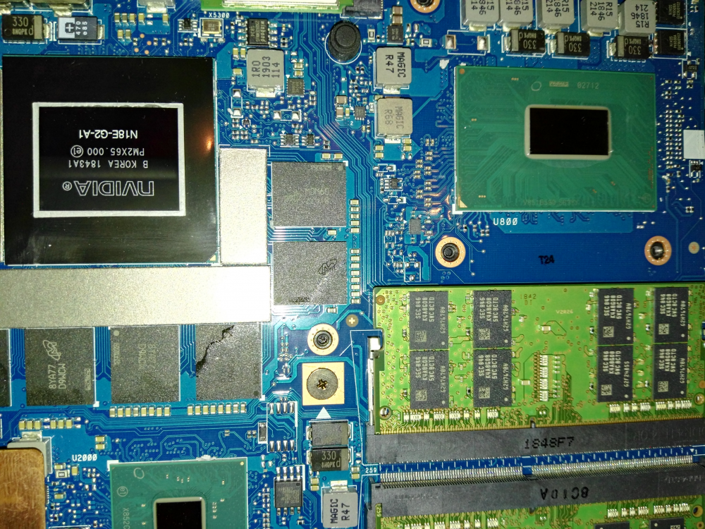

Alors, coté CM. On retrouver Ici, le CPU a gauche I7 8750H et le GPU RTX 2070 a droite pas encore nettoyé
alors ici coté CM toujours, on retrouve le CPU a droite et le GPU a gauche. Estampillé Nvidia svp C'est que sa brille hein constater un petit defaut sur le dessus du corps GPU Nvidia*
a ce niveau on est déjà bien avancé. il nous suffit de mettre une petite noisette de beurre et d’étalé ensuite a la spatule ou avec sa carte de banque ou tout autre chose de plat et en plastique pour ne pas griffé le corp. voici quand le GPU et CPU sont repaster
