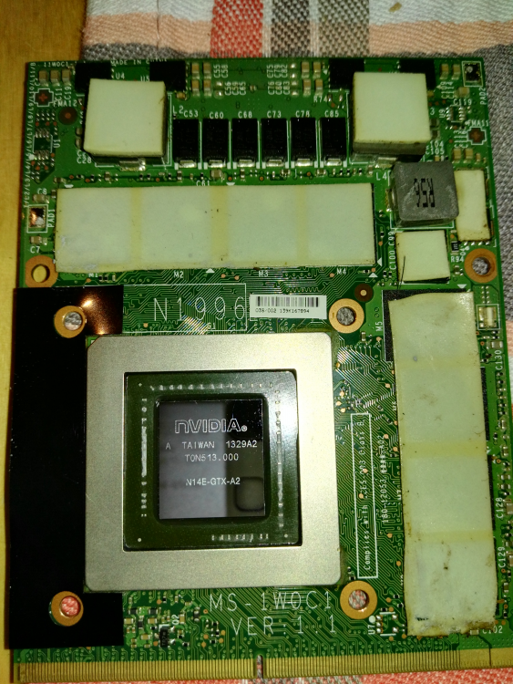

Oh yeahhh , une MXM, et oui le GT70 est équipé d'une CG que l'ont peut retiré et remplacer elle n'est pas soudé !!! Allait regarder le CPU, c'est un CPU qui n'est pas soudé non plus... Ce MSI GT 70 est un MXM upgradable etc. Allons y, on continue.. ici nous voyons donc la GPU GTX 780M démonté sur divers angles avec sont ancienne pâte et ensuite avec le corps bien nettoyé. On remarquera aussi la signature Nvidia. vous constater aussi là les PADS attention a ces PADS regarder bien qu'il sois toujours bien disposé

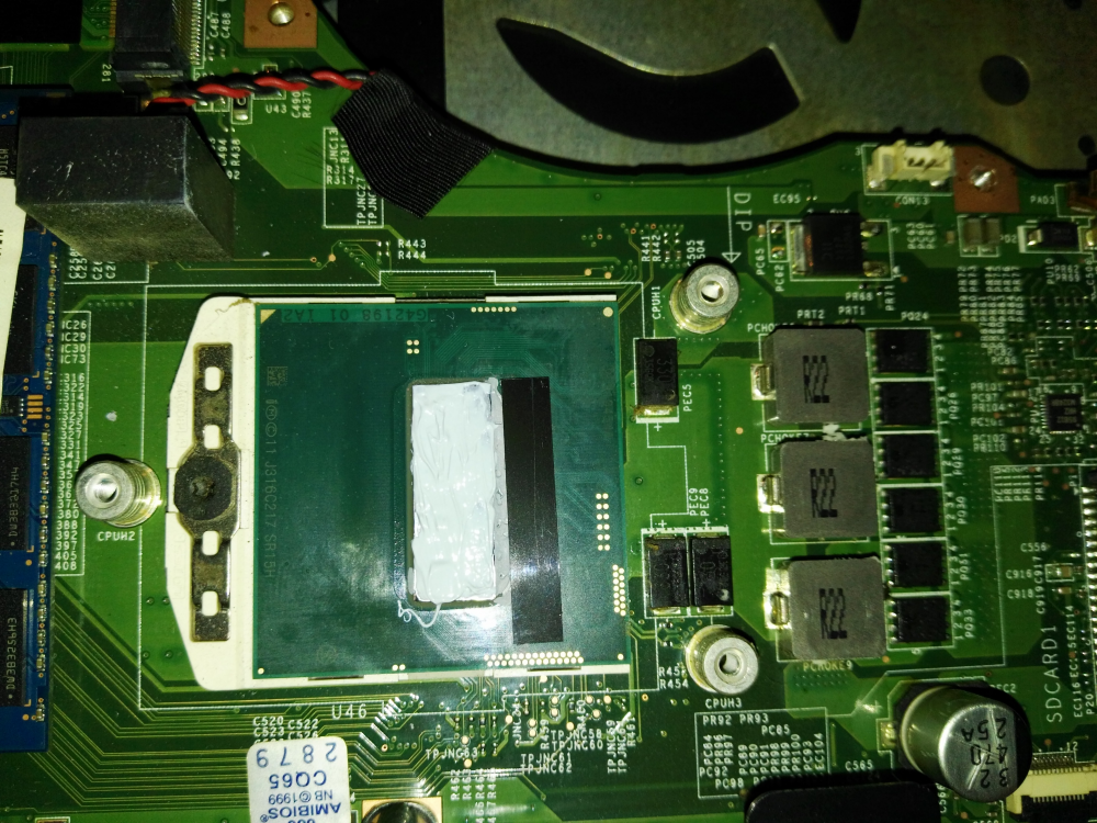

le CPU I7 4700MQ nettoyez a gauche et ensuite repasté a droite :

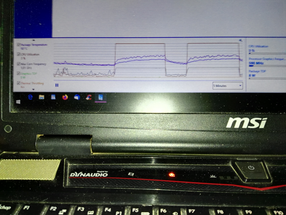

Voilà, je le reconnais celui-ci de tuto est un peut chaud a encaisser. Si vous avez des questions ou autre je répondrait... Soyez calme si vous pratiquer sur ce MSI et tout ira bien.. Allez visitez mes autres article sur mon blogs cliquer ici D'autres tuto sont en préparation... un peut de patience car je fait tout en direct soit au boulot soit au privé pour moi, ma famille ou le taf que je reprend pour des clients a la maison. Rien n'est préparer à l'avance.. Quelques screen de ses performance et de sont efficacité de refroidissement : sa pousse encore a 3.40 GHZ pour un petit 4 eme génération !! et à peine 60 ° et turbo qui rush a 200W. Quand je dis que MSI c'est des monstres de puissances
XTU �
