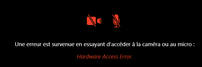

-Impossible de passer des conv-call sur Facebook messenger même sur chrome, où je ne peux utiliser ni micro ni caméra  824l.png
Je pense donc aussi que le micro est affecté. J'aimerai savoir si, par chance, quelqu'un parmi vous pourrait m'aider à résoudre ce problème sans forcément reboot mon windows. J'ai pas mal d'application que je n'ai pas vraiment envie de désinstaller (genre 250GO de jeu) donc c'est un peu la galère. Enfin si c'est la seule solution je passerai par la (j'ai vu un tuto du CRABE), mais j'aimerai éviter.
