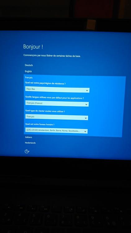

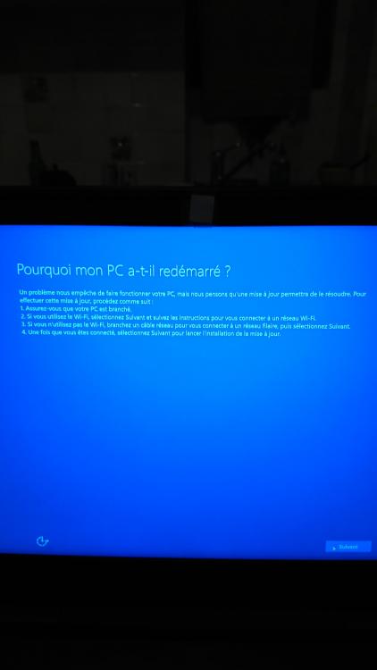

user66 Posté(e) le 23 janvier 2019 Posté(e) le 23 janvier 2019 (modifié) Bonjour à tous, J'ai [encore] un problème :-) En effet je vous écrit depuis mon téléphone puisque suite à une reinitialisation de Windows 10, mon ordinateur est bloqué au démarrage. D'abord il me demande des infos normales (langue, fuseau horaire) dûes à la reinitialisation (image 1) puis il me parle d'une erreur qui peut être réglée à l'aide d'une mise à jour (image 2) puis... Écran de chargement, et il redémarre et me redemande la même chose. J'ai essayé de ne pas changer la langue, j'ai essayé en connection filaire et aussi en WiFi, j'ai tenté de l'éteindre 3 fois pour lancer le programme de reparage du bios (qui n'a rien remarqué de suspect) et donc là... Je sais plus quoi faire. Une idée svp ? Modifié le 23 janvier 2019 par Delta

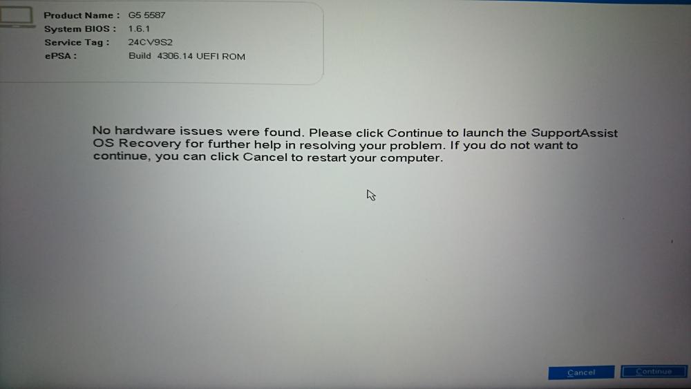

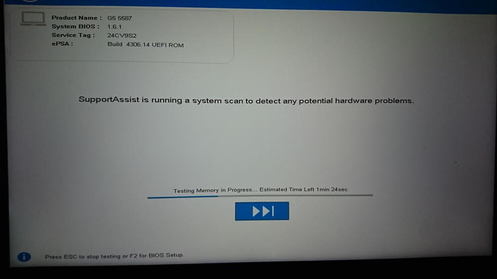

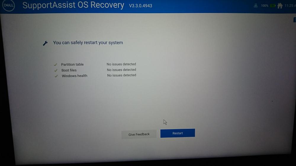

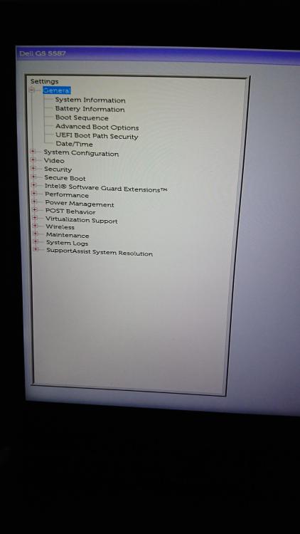

user66 Posté(e) le 23 janvier 2019 Auteur Posté(e) le 23 janvier 2019 (modifié) Le pc est toujours connecté, mais je n'arrive pas à atteindre les options avancées, je peux accéder au bios (F2) mais pour quoi faire... Voici quelques images du processus de récup du bios qui se lance après 3 redémarrages forcés, et ne détecte rien d'anormal, et une photo du bios dans lequel je ne sais pas trop quoi chercher Modifié le 23 janvier 2019 par Delta
