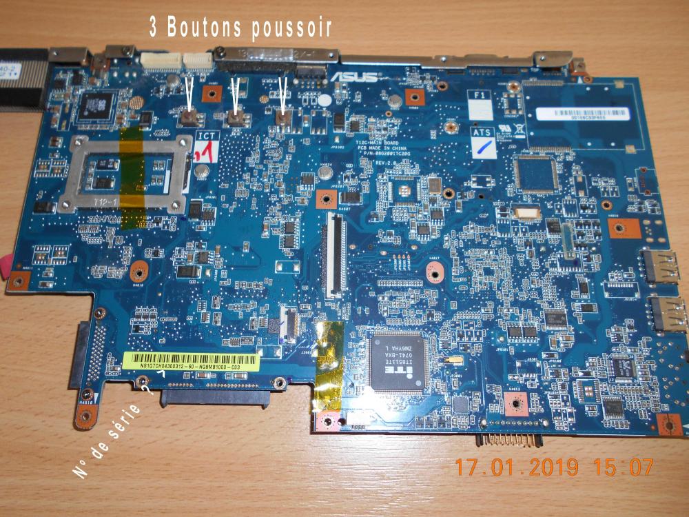

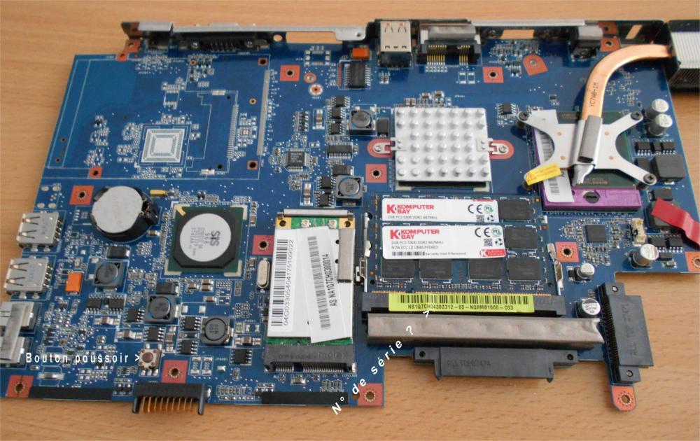

Voici, j'espère la CM de mon PC. Je ne vois pas le moindre cavalier. Par contre, coté pile 3 volts il y a 1bouton poussoir et de l'autre coté il y en a trois (voir photo)
Pour la marque je pense que c'est une ASUS Sur étiquette jaune N° de série 1Q7CH04300312-60-NQ8MB100-C03 (sauf erreur) Par contre sur une étiquette qu'on ne voit pas sur les photos il y a ceci : 13GNKA1AM040-2 et 2007/12/21 (date) Cette étiquette est collée sur "l'échappement" d'air du ventilo. Donc certainement à ne pas prendre en compte (???) Pour le modèle je ne vois pas. Peut-être avec votre expérience vous pouvez peut-être le voir. Merci pour votre aide

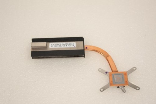

Yop là,
le numéro :
13GNKA1AM040-2
c'est pour le système de dissipateur de chaleur et sont caloduc.
votre numéro de carte est le :
08g2001tc20g
yop là,
oui elle est mieux mais je ne vois pas de CLRTC ou CLR CMOS etc.
peut être face derrière au niveau de la pile
sinon tenter une fois de retirer la pile et ne plus toucher a la cm pendant min 30 min.
ensuite remettre la pile et tester

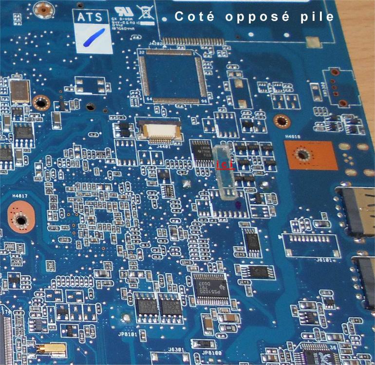

Bonjour, c'est quoi CLRTC ou CLR CMOS ? Un composant ou une inscription sur la CM ? Ci-joint une vue face opposée à la pile avec "ici" (en rouge) le point exact ou se trouve la pile. C'est cela que vous cherchez ?2059713082_Cartemrefaceopposelapile.thumb.jpg.15b22a73e00615db8e2922ea2d6d7899.jpg

Yop là @Corvet
le CLR TC - CLR CMOS etc c'est en fait le clear cmos l'effacement de la mémoire pour repasser a zero et ainsi de retirer le mot de passe
c'est une inscription imprimé sur la carte mère et a coté souvent un jumper ou des point de contact soudé
genre comme ici :
cmos_jumper.jpg?w=341&h=279
le retrait de la pile pendant 30 min en effet après il faut remonter du moins un minimum pour pouvoir relancer le pc et voir si il a perdu le mot de passe de sa mémoire
Vous voyez bien que sur ma photo qu'il n'y a pas ce "jumper"  ni le CLR CMOS. J'ai remonté le PC je l'allume et l'éteint(le voyant Power s'éclaire) le lecteur/graveur s'active, j'insère une clé USB elle s'allume, le chargeur de batterie fonctionne par contre le ventilo ne tourne pas et surtout l'écran reste noir, désespérément noir !!! Rien ne s'affiche. Solution ?

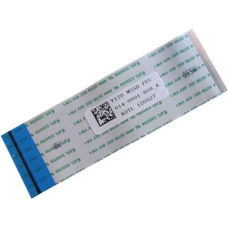

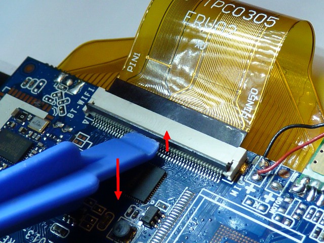

très certainement une connections mal placé pas bien insérer ...
si tout marchait bien avant démontage il n'y as pas de raison que cela ne re fonctionne pas comme avant car le fait de retirer une pile n'agit pas sur des composants tel que Carte graphique ou ventilateur.
il remet par défaut l'heure la date etc.
ces genre de nappe qui equipe les pc portable nottament ecran etc sont fragile ou pas facile a bien replacer pour que la nappe fasse contact avec les pins
cable-nappe-lecteur-carte-014-0001-809-a
connecteur de nappe

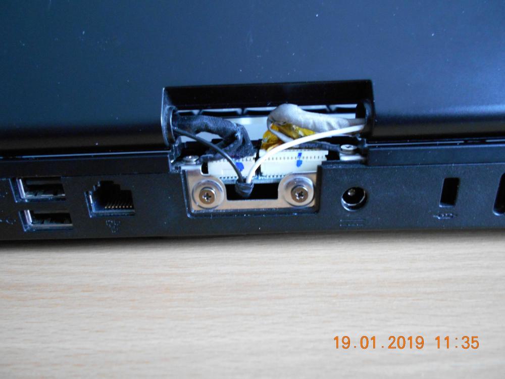

Merci pour l'info. Suite aux conseils ci-dessus, j'ai démonté le PC pour avoir accès à la CM. Problème j'ai à présent un écran noir. J'ai redémonté le PC pour vérifier les connexions des nappes que j'ai été obligé de déconnecter (la nappe du clavier et  une autre plus petite tout à coté qui n'ont rien à voir avec l'écran à mon avis) J'ai regardé celles que je n'ai pas touché. Toutes me semblent OK. Là ou ça pourrait être douteux c'est sur les raccords "biscornus" entre PC et écran (vue ci-dessous) mais alors là comment vérifier ?
De ce fait je ne peux plus essayer ta proposition tant que je suis dans cette situation. Dommage car avant d'effectuer ces démontages j'avais effectivement la touche F2.
Je suis bien ennuyé car je n'ai pas les moyens de me payer un réparateur et encore moins un PC neuf. Celui-ci me convenait parfaitement.

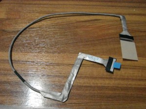

yop là,
l'image que vous montré là est en fait la jonction écran vers CM et les câbles " antenne " WIFI
ces câbles sont une des pannes les plus fréquentes sur les pc portables du fait qu'ont ferme le capot ont le re ouvre sans cesse. Il se croque
Ecran-Packard-bell-easyNote-ALP-AjaC2.jp votre ecran HP ont n'y vois bien le fil noir et blanc
