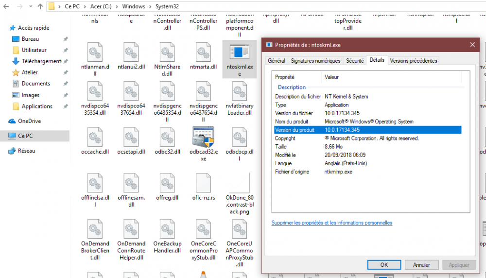

Le PoissonClown Posté(e) le 4 novembre 2018 Posté(e) le 4 novembre 2018 Salut ! @carmen Je ne pense pas que ça puisse s'appliquer pour un Windows installé, qui, je crois, n'a pas de boot.wim. Chose qui est présente sur les supports d'installation de Windows. @Cjako Regardes plutôt cette procédure : https://www.quora.com/How-can-I-tell-what-version-of-Windows-is-installed-on-a-hard-drive-without-booting-it
carmen Posté(e) le 4 novembre 2018 Posté(e) le 4 novembre 2018 salut @Le PoissonClown ! Je crois que notre ami Cjako est parti pour d'autres rivages .... donc, le tuto s'applique à l'ISO mais pas à l'image d'un Win installé ? dommage ... il faudrait trouver l'équivalent ...
Le PoissonClown Posté(e) le 4 novembre 2018 Posté(e) le 4 novembre 2018 il y a 8 minutes, carmen a dit : dommage ... il faudrait trouver l'équivalent ... Bah si tu suis la procédure que j'ai mise en lien, tu y arrives : Révélation Je n'ai pas trouvé plus simple. 1
