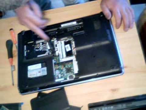

Delta Posté(e) le 4 août 2018 Posté(e) le 4 août 2018 à l’instant, Chrissie a dit : oooh je ne crois pas être capable de changer un disque dur !... pc fixe ou portable.. même sur pc portable le fait d'avoir un 5400 tours sata 730 Go aucun soucis, il est juste en dessous d'un cache au dos du PC pour sortir le DD il suffira selon modèle dévissé deux vis ou 4 maximum et retirer le DD de sont socle Sata aucun soucis difficulté échelle 2/10 aucun tracas ... ont attend vos informations

Le PoissonClown Posté(e) le 4 août 2018 Posté(e) le 4 août 2018 il y a 14 minutes, Chrissie a dit : oooh je ne crois pas être capable de changer un disque dur !... Pour un portable, c'est le format 2 pouces et demi. Ensuite, il faut déterminer si la connectique est en IDE ou en SATA. Voici comment accéder au disque dur et vérifier la connectique, puis changer le disque (c'est très simple) : Révélation Sur la plaque à dévisser, généralement, l'emplacement du DD est symbolisé par une icône en forme de disques superposés. 1

Le PoissonClown Posté(e) le 4 août 2018 Posté(e) le 4 août 2018 il y a 5 minutes, Chrissie a dit : OK. Mais je dois acheter quoi comme disque dur et où, etc... ? Sur Amazon, Electro-dépôt, ou à votre magasin spécialisé (dépannage/achat informatiques)… Il faut un DD en petit format : 2,5'' (le gros : 3,5'' est pour les tours). Pour connaître la connectique, il faut ouvrir et regarder. Il n'y en a que 2 possible IDE ou SATA (Cf. l'image que j'ai mise plus haut). Ce sont les deux critères essentiels pour la compatibilité. Après, c'est à vous de choisir sa capacité de stockage.
