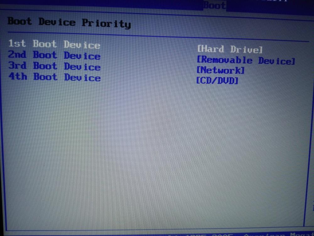

christine21978 Posté(e) le 17 avril 2018 Auteur Posté(e) le 17 avril 2018 ci dessous les photos du BIOS : j'ai essayé 2 choses différentes : en mettant Hard drive et en mettant removable device en 1st boot
MateLeot Posté(e) le 17 avril 2018 Posté(e) le 17 avril 2018 Le problème vient sûrement du secure boot... Il faudrait le désactiver. Je ne connais pas votre BIOS mais cherchez du coté de l'onglet Security et passer l'élément "secure boot" en disabled (désactivé) A plus tard ! MateLeot.

christine21978 Posté(e) le 19 avril 2018 Auteur Posté(e) le 19 avril 2018 Et ici, dans Boot Device Priority , j'ai mis le Removable Device en haut, en 1st Boot

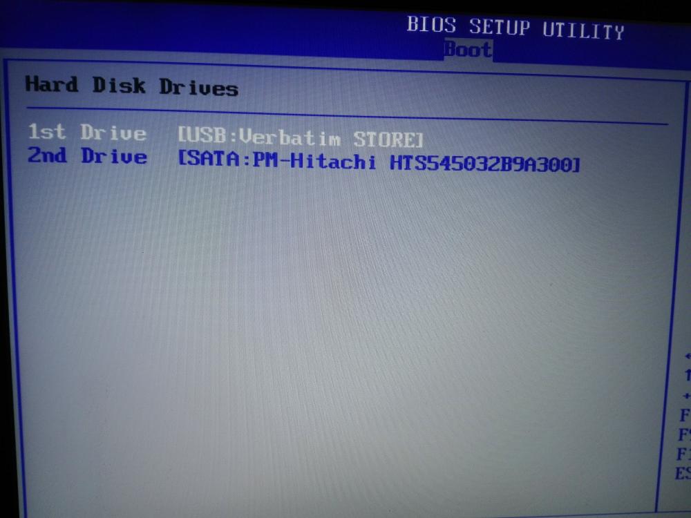

S@T Posté(e) le 19 avril 2018 Posté(e) le 19 avril 2018 (modifié) la clef c'est bien une verbatim ? sinon il faut modifier la séquence de boot en dure dans le BIOS // ok fais nous une photo des deux premières options stp : (avec la clef branchée) boot settings configuration et boot device priority Modifié le 19 avril 2018 par S@T

S@T Posté(e) le 19 avril 2018 Posté(e) le 19 avril 2018 ok c'est correct si on reprend tous les screens j'ai envie de dire que la clef est mal faite et donc ne boote pas ou l'iso ou la gravure de la clef alors essaie de refaire la clef avec cet outil MS : https://www.microsoft.com/en-us/download/details.aspx?id=56485
