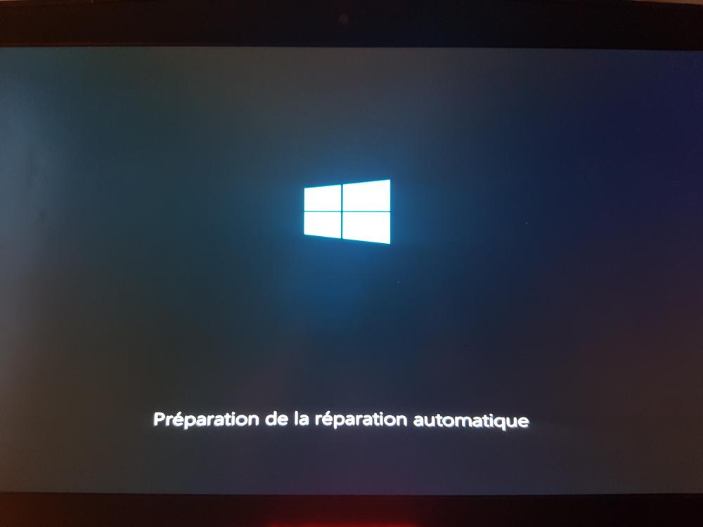

Yggdrasilween Posted March 15, 2018 Author Posted March 15, 2018 Si je passe le bios en legacy je peut booter sur usb. Mais quand je passe en uefi, j'ai ça qui se lance (photo). Et je sais pas quel mdp mettre vu que j'en ai jamais eu. C'est quoi le mode normal pour booter sur la partition win? Legacy ou uefi?

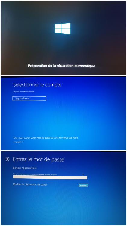

Yggdrasilween Posted March 15, 2018 Author Posted March 15, 2018 Alors. Avec l iso Windows sur usb je n'arrive pas à réparer... J'ai été ds le prompt pour faire les commandes utilman.exe bak etc. Mais g tjs le même message qui vient et je px pas faire Window+8. Il me demande un mdp pas avant d'entrer dans Windows c un autre type de fenêtre. C pas celle du tuto. G fait une photo des 3 écrans que j'ai. Je suis dessus depuis ts l aprem je sais plus quoi faire :'(

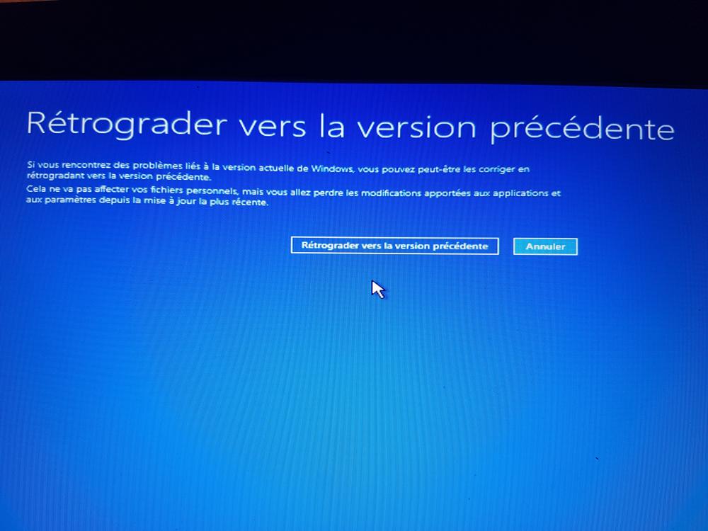

Yggdrasilween Posted March 15, 2018 Author Posted March 15, 2018 Oui j'ai des données à récupérer Sinon rétrograder à une version précédente tu conseillerais?
S@T Posted March 15, 2018 Posted March 15, 2018 (edited) oui c'est @tester mais <<peut être>> comme il est indiqué sur l'écran ... et ça ne doit pas supprimer les fichiers persos :test: si un dossier Windows.old existe ed: as tu sous la main un autre PC pour y installer le DD ? @+ Edited March 15, 2018 by S@T

Yggdrasilween Posted March 15, 2018 Author Posted March 15, 2018 (edited) il y a 7 minutes, S@T a dit : oui c'est @tester mais <<peut être>> comme il est indiqué sur l'écran ... et ça ne doit pas supprimer les fichiers persos :test: si un dossier Windows.old existe Comment tester si ce dossier existe ? Après la rétrograde tu dis? C'est un laptop, alienware 17. Je sais pas trop comment brancher le dd sur un autre laptop... Edited March 15, 2018 by Yggdrasilween
S@T Posted March 15, 2018 Posted March 15, 2018 il y a 1 minute, Yggdrasilween a dit : Après la rétrograde tu dis? nan si tu peux lancer la rétrogadation c'est qu'un dossier Windows.old existe normalement. ... donc vazy testes si ko le mieux est de déplacer le DD dans un autre PC si dispo et si tu ne veux pas tester le live CD Debian ... @+
