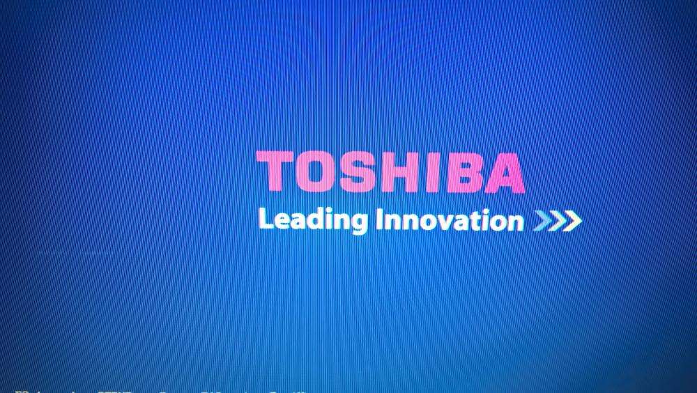

S@T Posté(e) le 7 mars 2018 Share Posté(e) le 7 mars 2018 il y a 3 minutes, Stef2109 a dit : il y a 16 minutes, S@T a dit : et peux tu nous faire une tof de l'écran de démarrage avec le toshi living innovation sur son fond bleu au lieu de noir ?! mais où est le logo constructeur sur fond bleu dont tu parlais ? là tu es encore sous Windows ! Lien vers le commentaire
Stef2109 Posté(e) le 7 mars 2018 Auteur Share Posté(e) le 7 mars 2018 (modifié) il y a 3 minutes, S@T a dit : mais où est le logo constructeur sur fond bleu dont tu parlais ? là tu es encore sous Windows ! Mais oui, mais je suis obligée de rééditer le message sans arrêt sinon, je n'arrive pas à joindre mes photos ! çà bug Ici --> Modifié le 7 mars 2018 par Stef2109 Lien vers le commentaire
S@T Posté(e) le 7 mars 2018 Share Posté(e) le 7 mars 2018 Stef ! sans être trop pessimiste ... je pense que la dalle est HS voir le test avec un double écran pour confirmer que la carte vidéo n'est pas la responsable question : sous Windows, un fond de bureau noir est aussi bleu ? 1 Lien vers le commentaire

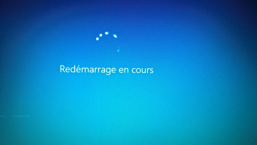

Stef2109 Posté(e) le 7 mars 2018 Auteur Share Posté(e) le 7 mars 2018 (modifié) La première photo du début du sujet, tu la vois toute bleue et propre (sans lignes verticales) ? car j'ai fait une copie d'écran directe avec le Toshiba (et elle paraît normale) alors que j'ai photographié les autres pour montrer les problèmes ... Modifié le 7 mars 2018 par Stef2109 Lien vers le commentaire

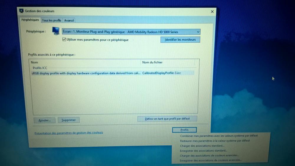

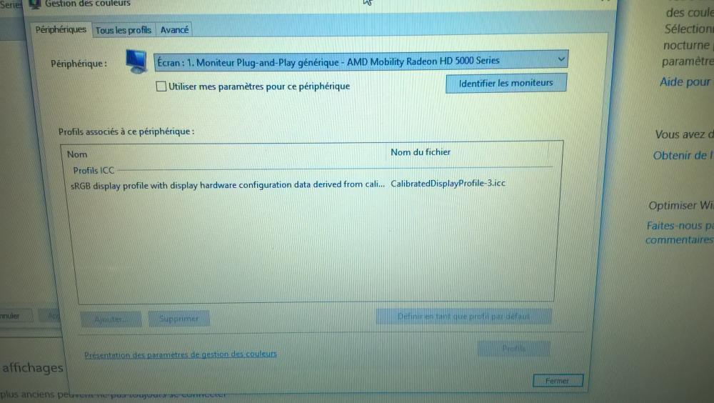

Stef2109 Posté(e) le 7 mars 2018 Auteur Share Posté(e) le 7 mars 2018 il y a 4 minutes, S@T a dit : attends plutôt le retour de ta moitié ! Citation pour revenir au test avec un autre écran depuis celui de ton PC fixe: son écran est bien connecté en VGA ? (connecteur bleu) Il n'y a pas de connecteur bleu ! Vais demander à ma moitié... çà vaut mieux ... Sinon, côté Toshiba, çà donne çà : Lien vers le commentaire
S@T Posté(e) le 7 mars 2018 Share Posté(e) le 7 mars 2018 Il y a 1 heure, Stef2109 a dit : Il n'y a pas de connecteur bleu ! si tu n'as que du VGA dispo sur le po, il te faut un câble VGA pour brancher l'écran secondaire alors l'écran du fixe est connecté en DVI (connecteur blanc) ou HDMI (noir) Il y a 1 heure, Stef2109 a dit : Vais demander à ma moitié... çà vaut mieux ... Il y a 1 heure, Stef2109 a dit : Sinon, côté Toshiba, çà donne çà : sélectionnes le profil et fixes le ensuite comme profil par défaut mais ... Lien vers le commentaire

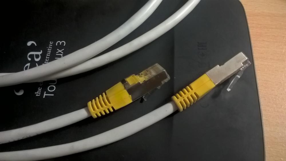

Stef2109 Posté(e) le 7 mars 2018 Auteur Share Posté(e) le 7 mars 2018 (modifié) Il y a 1 heure, S@T a dit : si tu n'as que du VGA dispo sur le po, il te faut un câble VGA pour brancher l'écran secondaire Je te joins la photo de ce que j'ai sous la main : Modifié le 7 mars 2018 par Stef2109 Lien vers le commentaire
S@T Posté(e) le 7 mars 2018 Share Posté(e) le 7 mars 2018 (modifié) nop c'est un câble réseau ça ! il faut regarder au cul de l'écran du fix quel est le connecteur vidéo et tu débranches le cordon vidéo VGA bleu seulement du côté PC (si dispo) pour le brancher ensuite sur le port VGA de ton portable avant dernière ligne et premier port ! @devisser @+ Modifié le 7 mars 2018 par S@T 1 Lien vers le commentaire

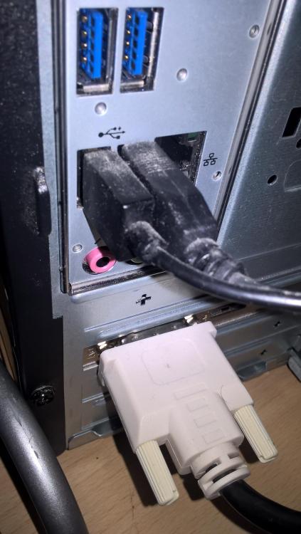

Stef2109 Posté(e) le 8 mars 2018 Auteur Share Posté(e) le 8 mars 2018 Bonjour tout le monde ! Il y a 16 heures, S@T a dit : il faut regarder au cul de l'écran du fix quel est le connecteur vidéo et tu débranches le cordon vidéo VGA bleu seulement du côté PC (si dispo) pour le brancher ensuite sur le port VGA de ton portable J'ai regardé les branchements de mon PC fixe et mon câble VGA est blanc, à dévisser, comme le modèle tout en bas à droite de ta photo @S@T, du coup, il est trop large pour être branché sur le portable... (Désolé pour la poussière ) Lien vers le commentaire
S@T Posté(e) le 8 mars 2018 Share Posté(e) le 8 mars 2018 (modifié) didonc Stef ! .... on a pourtant convenu ensemble en MP que tu pouvais connecter ton PO sur une TV en HDMI ! et le câble blanc c'est un câble DVI ! dernière ligne, dernier connecteur Modifié le 8 mars 2018 par S@T Lien vers le commentaire

Stef2109 Posté(e) le 8 mars 2018 Auteur Share Posté(e) le 8 mars 2018 Il y a 22 heures, Stef2109 a dit : Sinon, côté Toshiba, çà donne çà : Je ne sais pas quelle option choisir, à partir de là @++ Lien vers le commentaire
S@T Posté(e) le 8 mars 2018 Share Posté(e) le 8 mars 2018 Il y a 7 heures, Stef2109 a dit : Le 03/03/2018 à 20:36, S@T a dit : Official Download Here Sinon, il ne me reste + que çà à essayer ! tu ne lâches pas l'affaire Stef ! c'est une qualité la persévérance ! oui tu peux tjrs tester mais si le test d'un double écran est positif (dalle HS) il faudra penser@ s'en passer malheureusement Il y a 6 heures, Stef2109 a dit : Je ne sais pas quelle option choisir, à partir de là j'ai envie de te proposer de remettre les valeurs par défaut du système 2ème choix ! @+ 1 Lien vers le commentaire
Stef2109 Posté(e) le 9 mars 2018 Auteur Share Posté(e) le 9 mars 2018 Il y a 17 heures, S@T a dit : j'ai envie de te proposer de remettre les valeurs par défaut du système 2ème choix ! Salut ! C'est fait sans changement Tout est rentré dans l'ordre @S@T !!!!! Tu es un véritable GENIE ! J'ai un écran Ma-Gni-Fi-Que ! Merci ! Merci ! Merci ! Merci ! Profites-en pas pour choper la grosse tête hein Lien vers le commentaire
