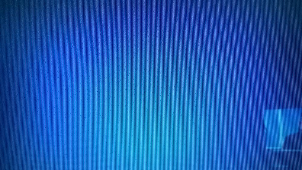

Stef2109 Posté(e) le 3 mars 2018 Share Posté(e) le 3 mars 2018 Pc Toshiba Satellite L670-14E (PSK3EE-01C007FR) avec Windows 7 Home Premium 64 bits (pré-installé - Toshiba HDD recovery) Processeur intel Core i3-330M - Disque Dur 500 Go - ATI Mobility Radeon HD 5650 avec Technologie HyperMemory 4096 (2048 + 2048) DDR3 RAM (1066 MHz) Bonjour à tous ! J'ai un gros souci avec la résolution couleur de l'écran, je ne sais pas comment le paramétrer correctement, tout a l'air ok dans le gestionnaire de périphériques. Cà fonctionnait très bien la semaine dernière... Et je ne sais pas me servir du AMD Catalyst Control Center pré-installé. @ Bientôt Lien vers le commentaire

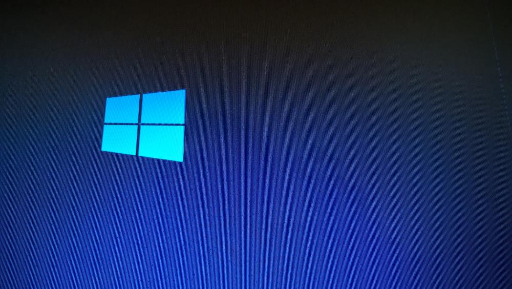

Stef2109 Posté(e) le 3 mars 2018 Auteur Share Posté(e) le 3 mars 2018 Vu que la première photo n'était pas top j'en ai fais d'autres : ci-dessous l'écran de démarrage Win 10 qui normalement est noir, il est tout bleu. J'ai tenté de redémarrer en mode sans échec (çà n'a pas résolu le problème) : Sur le net, beaucoup parlent de bug des MAJ Win 10 (à voir ?) Bon week @ tous Lien vers le commentaire
Le PoissonClown Posté(e) le 3 mars 2018 Share Posté(e) le 3 mars 2018 (modifié) Salut ! Toujours sur l'Asus X205TA ? Suis-je bête ! la config est juste en dessous du titre ! Je suggère de réinstaller les pilotes graphiques après avoir bloqué les mises-à-jour automatiques de pilotes via Windows Update. Mais si je me souviens bien, en mode sans échec, le pilote n'est pas chargé donc le problème viendrait d'autre part… Essayes en démarrant sur un autre support. Si le problème est présent quel que soit le support de démarrage, c'est certainement matériel : il arrive parfois qu'à force de fermer/ouvrir le capot, la nappe de l'affichage se débranche partiellement. Et là il faut démonter pour la re-clipser… Modifié le 3 mars 2018 par Le PoissonClown Correction 1 Lien vers le commentaire

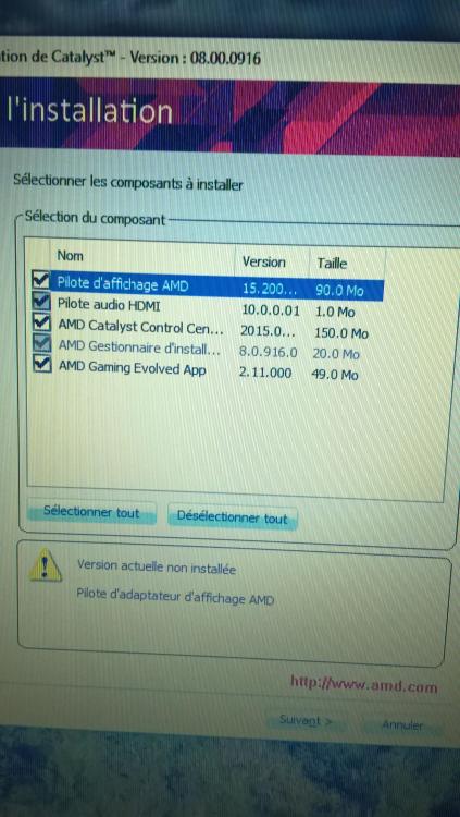

S@T Posté(e) le 3 mars 2018 Share Posté(e) le 3 mars 2018 (modifié) Il y a 6 heures, Stef2109 a dit : Et je ne sais pas me servir du AMD Catalyst Control Center pré-installé. salut Stef avant de démonter, si tu ne trouves rien sur le site constructeur essaie en installant le pilote graphique via le site amd en cochant si dispo tout désinstaller l'existant durant la procédure ou un truc qui y ressemble si tjrs ko essaie DDU et recommences ed mais sans le catalyst juste en passant par le .inf et la liste des CG si possible https://www.wagnardsoft.com/forums/viewtopic.php?f=5&t=1002 Official Download Here il y a 20 minutes, Le PoissonClown a dit : il arrive parfois qu'à force de fermer/ouvrir le capot, la nappe de l'affichage se débranche partiellement. Et là il faut démonter pour la re-clipser… Modifié le 3 mars 2018 par S@T 2 Lien vers le commentaire
Stef2109 Posté(e) le 3 mars 2018 Auteur Share Posté(e) le 3 mars 2018 il y a 18 minutes, Le PoissonClown a dit : Salut ! Toujours sur l'Asus X205TA ? Salut ! Non sur ma moitié de TOSHIBA (mdr) Il y a 6 heures, Stef2109 a dit : Pc Toshiba Satellite L670-14E (PSK3EE-01C007FR) avec Windows 7 Home Premium 64 bits (pré-installé - Toshiba HDD recovery) Processeur intel Core i3-330M - Disque Dur 500 Go - ATI Mobility Radeon HD 5650 avec Technologie HyperMemory 4096 (2048 + 2048) DDR3 RAM (1066 MHz) il y a 20 minutes, Le PoissonClown a dit : Essayes en démarrant sur un autre support. Si le problème est présent quel que soit le support de démarrage, c'est certainement matériel : il arrive parfois qu'à force de fermer/ouvrir le capot, la nappe de l'affichage se débranche partiellement. Et là il faut démonter pour la re-clipser… Ok, Mr se chargera de faire çà demain Merci pour ton aide @Le PoissonClown Lien vers le commentaire
Stef2109 Posté(e) le 3 mars 2018 Auteur Share Posté(e) le 3 mars 2018 (modifié) il y a 31 minutes, S@T a dit : avant de démonter, si tu ne trouves rien sur le site constructeur essaie en installant le pilote graphique via le site amd en cochant si dispo tout désinstaller l'existant durant la procédure ou un truc qui y ressemble Salut @S@T ! Oui, c'est la première chose que j'ai regardé, il m'a fait installer un "soft" qui s'appelle Rapter (?) il y a 31 minutes, S@T a dit : si tjrs ko essaie DDU et recommence C'est quoi un DDU ? (J'ai trouvé c'est Display Driver Uninstaller) il y a 39 minutes, Le PoissonClown a dit : Je suggère de réinstaller les pilotes graphiques après avoir bloqué les mises-à-jour automatiques de pilotes via Windows Update Je ferai çà lundi. il y a 31 minutes, S@T a dit : https://www.wagnardsoft.com/forums/viewtopic.php?f=5&t=1002 Official Download Here Merci pour les liens @++ Modifié le 3 mars 2018 par Stef2109 1 Lien vers le commentaire

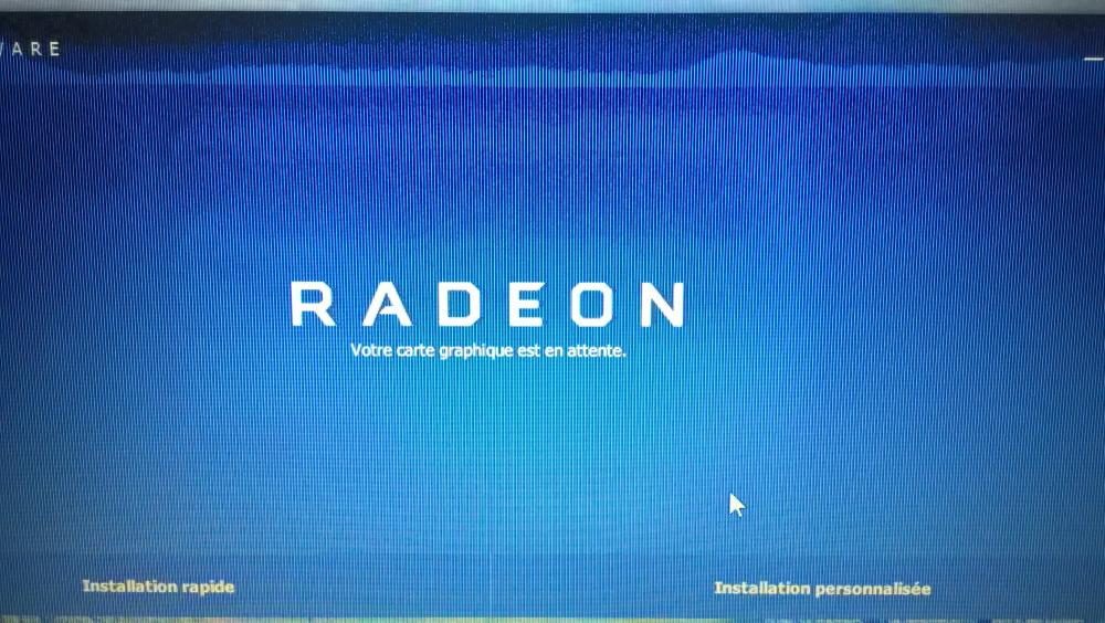

Stef2109 Posté(e) le 5 mars 2018 Auteur Share Posté(e) le 5 mars 2018 Bonjour tout le monde ! Le 03/03/2018 à 20:28, Le PoissonClown a dit : Je suggère de réinstaller les pilotes graphiques après avoir bloqué les mises-à-jour automatiques de pilotes via Windows Update. Salut @Le PoissonClown, j'ai fait çà avant de poursuivre, Le 03/03/2018 à 20:36, S@T a dit : si tjrs ko essaie DDU et recommences ed mais sans le catalyst juste en passant par le .inf et la liste des CG si possible https://www.wagnardsoft.com/forums/viewtopic.php?f=5&t=1002 Official Download Here Salut @S@T, J'ai essayé ton lien, (avec le site AMD, je n'arrive à rien), çà m'a "exécuté" quelque chose sur l'ordi, mais ensuite ? je vais les chercher où tes fichiers .inf ? je n'ai rien dans le dossier "téléchargement" ? @++ Lien vers le commentaire

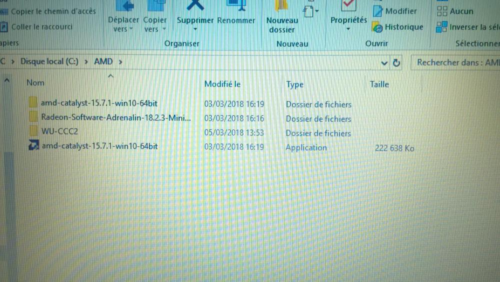

S@T Posté(e) le 5 mars 2018 Share Posté(e) le 5 mars 2018 il y a 59 minutes, Stef2109 a dit : Salut @S@T, J'ai essayé ton lien, çà m'a "exécuté" quelque chose sur l'ordi, mais ensuite ? salut Stef ! tu veux parler de DDU parce que c'est un .exe ? et c'est ok DDU ? ou d'un dossier de drivers AMD que tu aurais dézippé ? tu n'as pas un dossier AMD à l a la racine de C:\ comme ici ? Citation il y a une heure, Stef2109 a dit : (avec le site AMD, je n'arrive à rien), même avec l'auto détection ? https://support.amd.com/en-us/download/auto-detect-tool il y a une heure, Stef2109 a dit : je vais les chercher où tes fichiers .inf ? je n'ai rien dans le dossier "téléchargement" ? de la même manière que @Cocodes16 en pointant sur le dossier AMD plus haut @+ Lien vers le commentaire

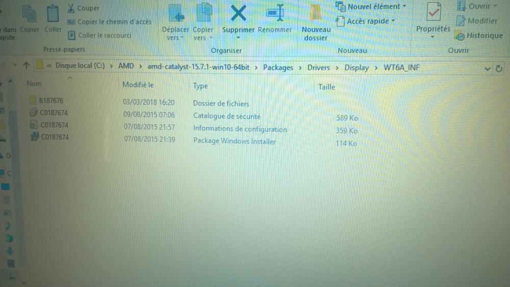

Stef2109 Posté(e) le 5 mars 2018 Auteur Share Posté(e) le 5 mars 2018 Oui je parlais du DDU, il m'a demandé d'exécuter ou d'enregistrer, j'ai cliqué sur exécuter, puis ensuite rien il y a 27 minutes, S@T a dit : ou d'un dossier de drivers AMD que tu aurais dézippé ? tu n'as pas un dossier AMD à l a la racine de C:\ comme ici ? Pour ce qui est d'AMD, j'ai çà : il y a 28 minutes, S@T a dit : même avec l'auto détection ? https://support.amd.com/en-us/download/auto-detect-tool L'auto détection me dit ceci : Quant au sujet de @Cocodes16, il s'agit de Win 8 ? Moi j'ai Win 10. @++ Lien vers le commentaire

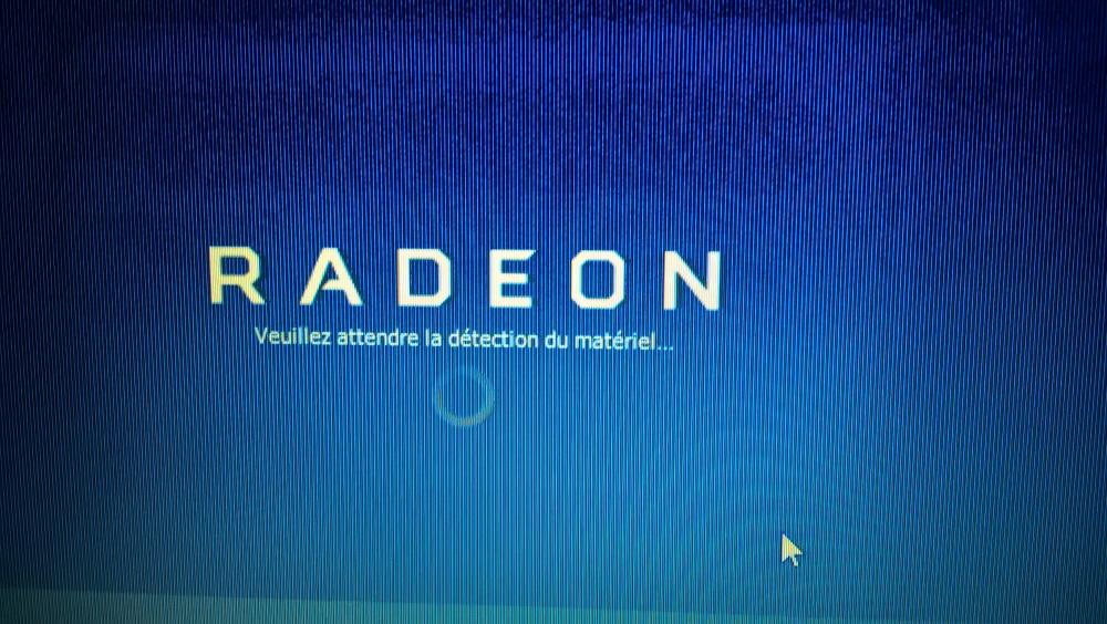

S@T Posté(e) le 5 mars 2018 Share Posté(e) le 5 mars 2018 il y a 1 minute, Stef2109 a dit : Pour ce qui est d'AMD, j'ai çà : L'auto détection me dit ceci : ok et alors si tu fais suivant ? ce devrait être bon ! Citation Quant au sujet de @Cocodes16, il s'agit de Win 8 ? Moi j'ai Win 10. oui mais le principe reste le même et il faut aller chercher le driver .inf dans le premier dossier AMD mais si l'auto détection fonctionne tu pourras t'en passer donc et si c'est pas bon il faudra revenir à DDU @+ Lien vers le commentaire
Stef2109 Posté(e) le 6 mars 2018 Auteur Share Posté(e) le 6 mars 2018 Salut ! Il y a 15 heures, S@T a dit : il faut aller chercher le driver .inf dans le premier dossier AMD mais si l'auto détection fonctionne tu pourras t'en passer donc @ priori, tout s'est bien installé avec l'auto détection, j'ai essayé d'aller chercher le ".inf" dans le premier dossier AMD, j'ai un autre dossier dedans puis des fichiers : Du coup, je sais pas où chercher. Voilà voilà @++ Lien vers le commentaire
S@T Posté(e) le 6 mars 2018 Share Posté(e) le 6 mars 2018 salut Stef ! il y a 5 minutes, Stef2109 a dit : @ priori, tout s'est bien installé avec l'auto détection @priori ? ok alors la CG (carte graphique) est donc bien reconnue maintenant dans le gestionnaire de périphériques ? et l'affichage est il bien dans la bonne résolution recommandée ? 1366 x 768 par ex il y a 8 minutes, Stef2109 a dit : j'ai essayé d'aller chercher le ".inf" dans le premier dossier AMD, j'ai un autre dossier dedans puis des fichiers : Du coup, je sais pas où chercher. ce n'est plus la peine de voir le .inf ... c'était un exercice ! @+ Lien vers le commentaire

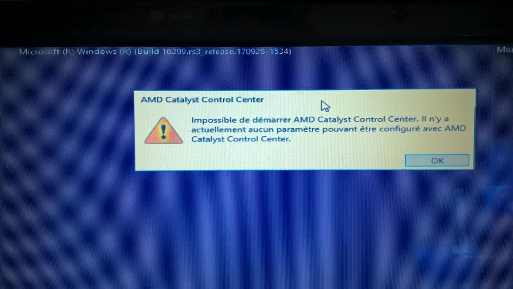

Stef2109 Posté(e) le 6 mars 2018 Auteur Share Posté(e) le 6 mars 2018 il y a 18 minutes, S@T a dit : @priori ? ok alors la CG (carte graphique) est donc bien reconnue maintenant dans le gestionnaire de périphériques ? Elle l'a toujours été (enfin je pense), j'ai juste mis les pilotes à jours ... Sinon, l'écran est toujours un peu bleuté avec des lignes verticales qui font mal aux yeux Et sinon, il y a une MAJ "MAJ cumulative pour Win 10 Version 1709 pour systèmes x 64 (KB 4090913)" qui attend patiemment que je redémarre l'ordi @++ Lien vers le commentaire
S@T Posté(e) le 6 mars 2018 Share Posté(e) le 6 mars 2018 (modifié) Il y a 2 heures, Stef2109 a dit : Elle l'a toujours été (enfin je pense), j'ai juste mis les pilotes à jours ... Sinon, l'écran est toujours un peu bleuté avec des lignes verticales qui font mal aux yeux ben si je résume bien on a fait toussa pour un résultat nul ou presque ?! des lignes verticales en permanence avec une dominante bleue ? il y a peut être un pb matériel de rafraichissement verticale !? mais est ce que tu as essayé de baisser la luminosité ? sinon je te proposerais bien de faire un étalonnage des couleurs de l'écran en tapant étalon dans le champ de recherche ! sans grande conviction ed est ce que l'affichage varie lorsque tu inclines l'écran du portable en va et vient ?! @+ Modifié le 6 mars 2018 par S@T Lien vers le commentaire
Stef2109 Posté(e) le 6 mars 2018 Auteur Share Posté(e) le 6 mars 2018 Il y a 1 heure, S@T a dit : ben si je résume bien on a fait toussa pour un résultat nul ou presque ?! des lignes verticales en permanence avec une dominante bleue ? Lorsque j'allume l'ordi, l'écran est tout bleu au lieu d'être noir, Lorsque le logo Windows Bleu apparaît, le fond d'écran est bleu au lieu d'être noir, Il y a 1 heure, S@T a dit : mais est ce que tu as essayé de baisser la luminosité ? Oui, j'ai même essayé l'affichage nocturne, le rendu est horrible ... Il y a 1 heure, S@T a dit : sinon je te proposerais bien de faire un étalonnage des couleurs de l'écran en tapant étalon dans le champ de recherche ! Demande à l'étalon de se montrer coopératif, stp, car comment veux-tu que j'étalonne mon écran, avec ces explications ? Il y a 1 heure, S@T a dit : ed est ce que l'affichage varie lorsque tu inclines l'écran du portable en va et vient ?! Et non, mon écran n'a pas le mal de mer Lien vers le commentaire

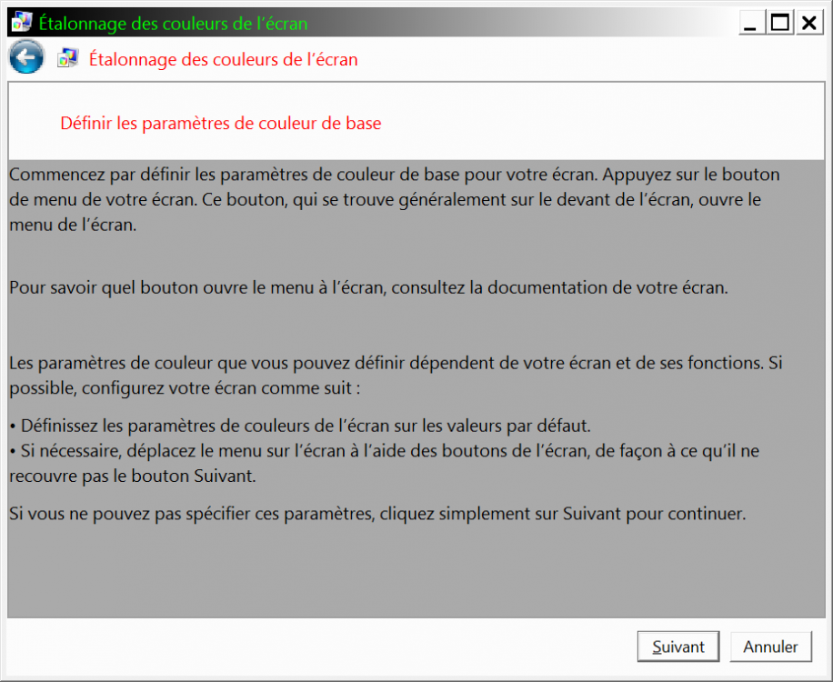

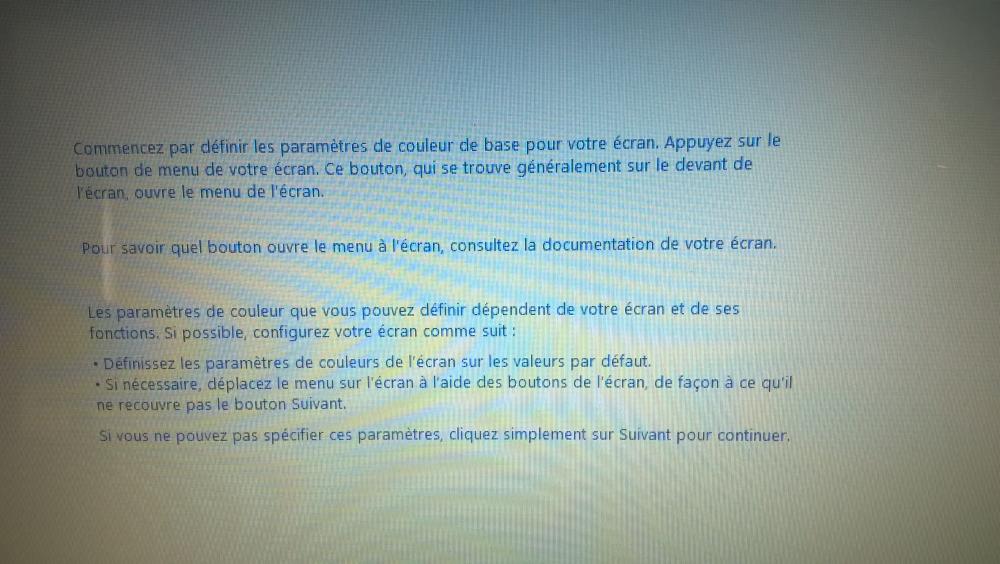

S@T Posté(e) le 6 mars 2018 Share Posté(e) le 6 mars 2018 Il y a 2 heures, Stef2109 a dit : J'ai exactement la même chose sur Win 10, mais le texte n'a ni queue ni tête puisque j'ai un ordi portable et non une tour ... c'est pas important il faut faire suivant mais tenant plus à une finesse d'affichage, je ne suis vraiment pas convaincu d'une nette amélioration vu les symptômes au démarrage Il y a 2 heures, Stef2109 a dit : Voilà ce que çà m'a mis ah ... réponds non pour que dxdiag récupère à nouveau les infos sys Il y a 2 heures, Stef2109 a dit : Il y a 2 heures, S@T a dit : mais j'y pense subitement ; tu es bien en couleurs vraies 32 bits ? Non, le Toshiba est en 64 bits, c'est l'Asus qui était en 32. nan c'est de la palette de couleurs dont je parle (16 ou 32bits) tu dois trouver l'info dans catalyst mais c'est pareil côté efficacité puisque le pb apparaît avant le lancement de win @+ Lien vers le commentaire

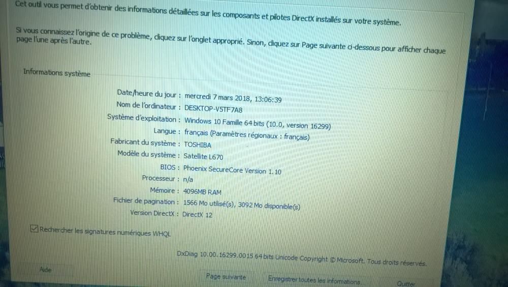

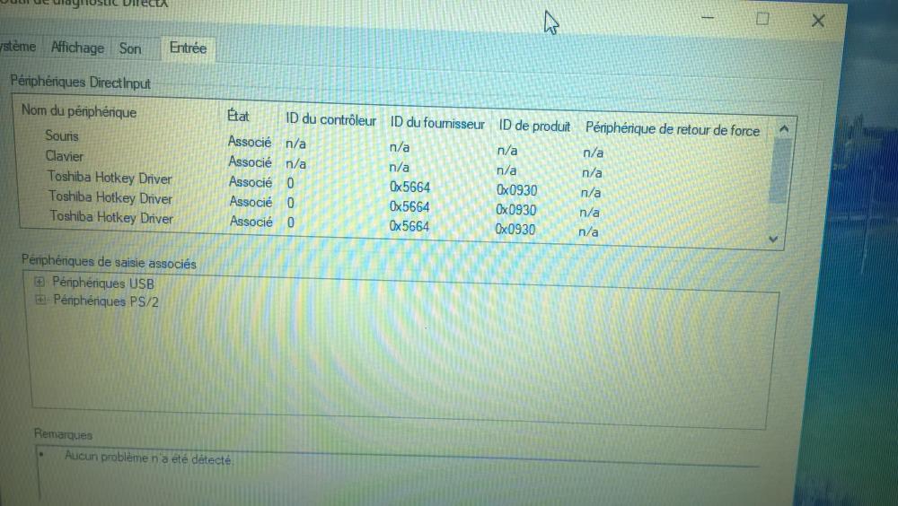

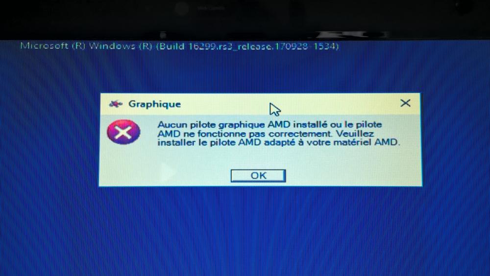

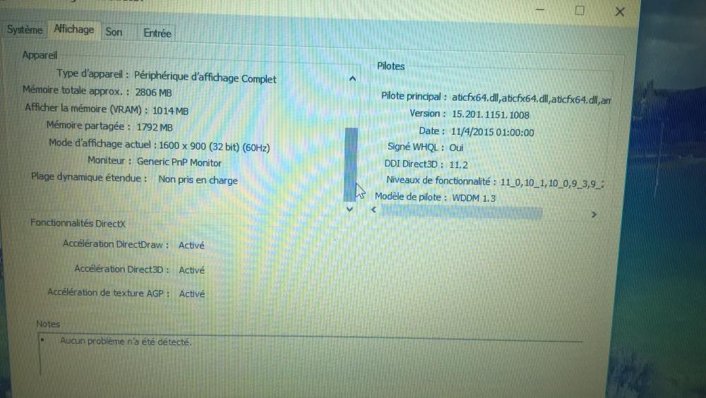

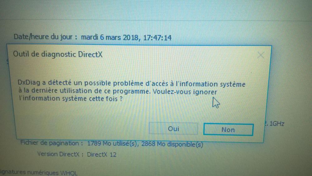

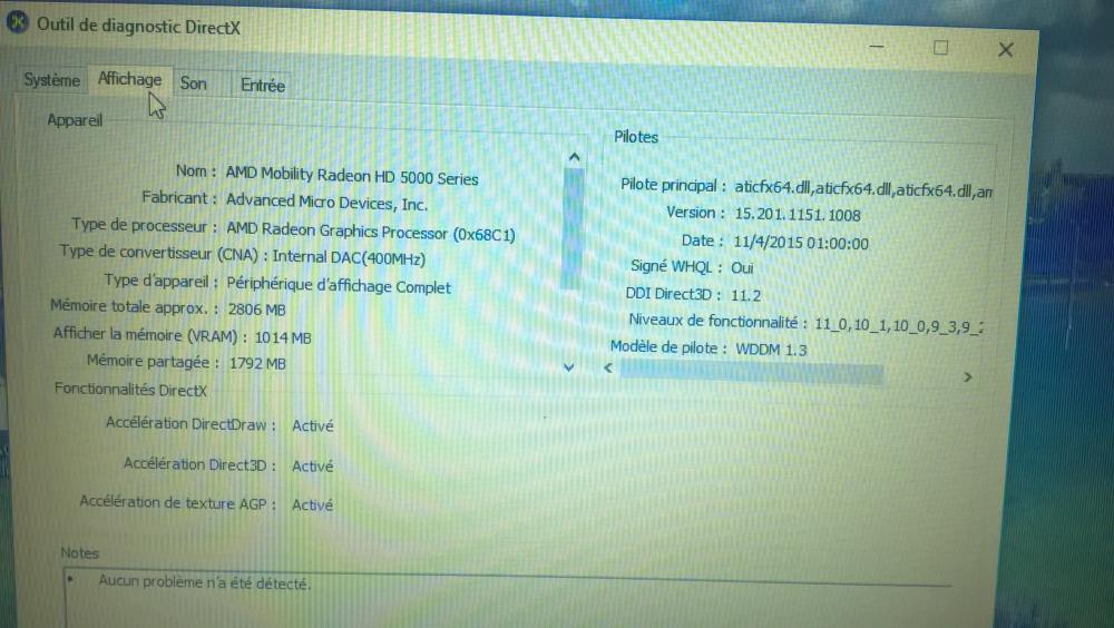

Stef2109 Posté(e) le 7 mars 2018 Auteur Share Posté(e) le 7 mars 2018 (modifié) Salut tout le monde ! Il y a 19 heures, Stef2109 a dit : Il y a 19 heures, S@T a dit : mais si tu exécutes dxdiag.exe : dans l'onglet affichage la remarque est bien ;Aucun problème n'a été détecté ? Ce matin çà m'a donné ceci : Modifié le 7 mars 2018 par Stef2109 Lien vers le commentaire
Stef2109 Posté(e) le 7 mars 2018 Auteur Share Posté(e) le 7 mars 2018 Il y a 17 heures, S@T a dit : nan c'est de la palette de couleurs dont je parle (16 ou 32bits) tu dois trouver l'info dans catalyst Sur les photos, on voit que c'est en 32 Bits ! Lien vers le commentaire
S@T Posté(e) le 7 mars 2018 Share Posté(e) le 7 mars 2018 il y a 39 minutes, Stef2109 a dit : Il y a 17 heures, S@T a dit : nan c'est de la palette de couleurs dont je parle (16 ou 32bits) tu dois trouver l'info dans catalyst Sur les photos, on voit que c'est en 32 Bits ! bon ok tout à l'air d'être correct depuis win ... tu vois bien la vie en 16 millions de couleurs ou presque pour revenir au test avec un autre écran depuis celui de ton PC fixe: son écran est bien connecté en VGA ? (connecteur bleu) et peux tu nous faire une tof de l'écran de démarrage avec le toshi living innovation sur son fond bleu au lieu de noir ?! :curious: @- Lien vers le commentaire
