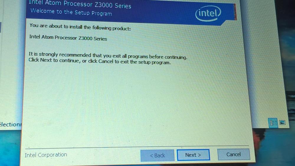

Dans mon cas, il a accepté tout le dossier, par contre, il me met des remarques dans la colonne "Vue d'ensemble des tâches en attente" à droite : (Photo 1)
Photo 1
Comment dois-je procéder par la suite ? J'attends votre intervention avant d'aller + loin :)

mais il y a un truc qui me dérange (photo 1 que j'ai publié + haut), on verra çà demain ^_^
c'est le Xeon qui te dérange dans le volet driver ? parce que je ne vois trop ce qu'il fait là en fait :not-sure:
mais c'est pas bloquant ... c'est peut être un package de drivers qui "ratisse" large pour une gamme de machines hôtes ?
