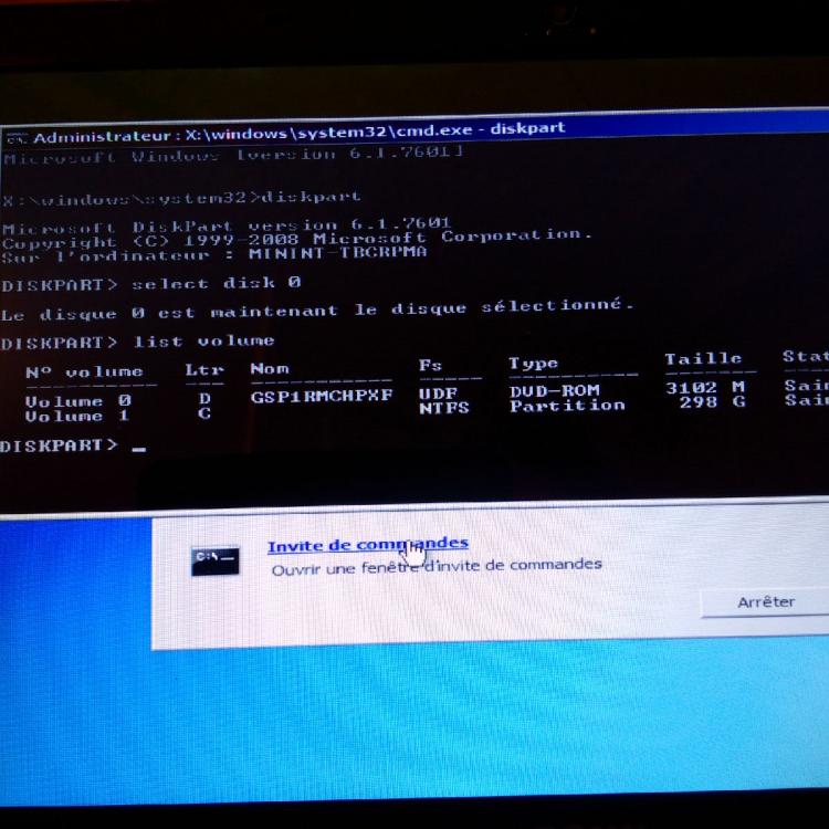

carmen Posté(e) le 20 décembre 2017 Auteur Posté(e) le 20 décembre 2017 Bonjour @S@T, merci dur retour. le chkdsk j'ai fini par l'arrêter cette nuit, pas de message à l'écran. j'ai ensuite fait diskpart - select disk 0 - list volume, j'ai booté depuis le dvd depuis cmd et vérifié le MBR, tout est sain avec la procédure de réparation automatique de démarrage, le journal de diag et de réparation m'a dit une fois (mais pas toujours) que le registre est endommagé ... mais je ne sais pas quel fichier exactement je n'ai pas encore tenté de faire une réinstallation neuve, car je ne sais pas comment ça se passe au niveau des pilotes, je ne sais pas si ceux que j'ai trouvé sur internet sont bons je vais retenter selon ta manip et je poste le résultat, mais c'est de plus en plus lent, maintenant je suis obligée de forcer l'arrêt sinon il reste planté P.S. ça veut dire quoi il y a une heure, S@T a dit : tjrs de beaux sujets bien léchés ! l

carmen Posté(e) le 20 décembre 2017 Auteur Posté(e) le 20 décembre 2017 bonjour @calisto06 et merci, je ne l'avais pas vu celui-là !!!! je vais faire et te poste le retour @S@T j'ai fait la manip, il a dit "diskpart a formaté", j'espère que je n'ai pas tout écrasé .... sinon plus de pilotes à sauvegarder ! j'attends qu'il finisse les opérations de réparation de démarrage (à chaque redémarrage, il les refait et c'est interminable ..) et je fais vos procédures
S@T Posté(e) le 20 décembre 2017 Posté(e) le 20 décembre 2017 à l’instant, carmen a dit : j'ai fait la manip, il a dit "diskpart a formaté", j'espère que je n'ai pas tout écrasé .... sinon plus de pilotes à sauvegarder ! mince alors c'est la boulette !
carmen Posté(e) le 20 décembre 2017 Auteur Posté(e) le 20 décembre 2017 @S@T oui s@t, c'est la boulette (ou plutôt le coup de massue pour tuer la fourmi) et la vengeance sera terrible !!!! attends, j'ai enfin l'écran des options de récupération, je vais voir si je dois me venger ou pas ....
carmen Posté(e) le 20 décembre 2017 Auteur Posté(e) le 20 décembre 2017 @S@T Mince !!!!! il a formaté la clé usb avec le windowsbackimage !!!! mais ce n'est pas normal ... je lui avais bien indiqué le bon lecteur, celui du disque dur pas celui dela clé USB .... en tout cas, grâce à ta boulette j'ai appris au moins une chose : ne jamais toucher au diskpart avec d'autres lecteurs connectés ! et pour " léché c'est peut être une expression de vieux maintenant lol " je vais te donner mon expression préférée (ce n'est pas plus jeune), Rem Tene Verba Sequentur cherche ! c'est le début de ta punition @calisto06 : grâce aux boulettes diverses et variées je dois récupérer l'image Windows à nouveau avant de pouvoir tester les composants .... donc, faut encore du temps ....

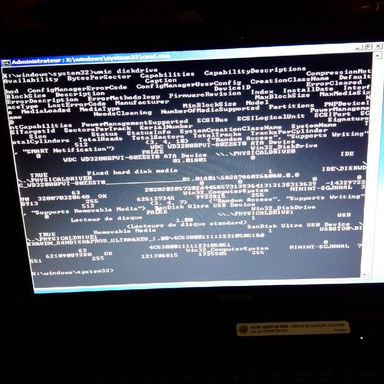

carmen Posté(e) le 20 décembre 2017 Auteur Posté(e) le 20 décembre 2017 @calisto, pour appliquer le test du Crabe sur le DD il me fallait la marque du DD. Après maintes recherches et un zest de créativité (les ordi pourris c'est fait pour prendre des risques ;-)) j'ai fini par trouver que c'est un WD je mets la capture écran si jamais il y avait d'autres info utiles et je passe au test
calisto06 Posté(e) le 20 décembre 2017 Posté(e) le 20 décembre 2017 @carmen pour les outils universel :" Vous pouvez également utiliser un utilitaire de diagnostic universel qui fonctionne avec n’importe quel disque dur, quelque soit sa marque : HDAT2 ViVard Démarrez votre ordinateur à partir du Hiren’s BootCD. Au démarrage d’Hiren, sélectionnez Dos Programs. Il faut tout lire(à moins que les deux outils aient disparu du cd) Pour les résultats là je n'y vois rien : cherche si il est fait mention de bad sectors ou autre chose. Tu es sure que tu as bien testé ton DD car il y a un tas de messages d'erreurs .
