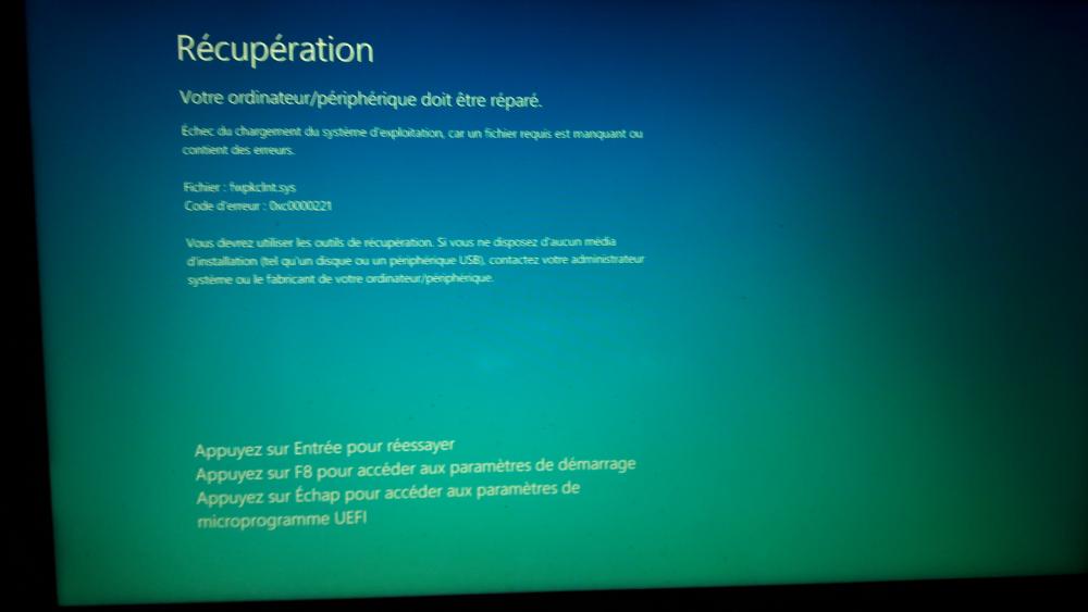

Bonjour à tous (ou bonsoir) !
Alors voilà, une erreur commune à pas mal de monde je crois avoir vu, mais je ne trouve pas de vraies bonnes solutions sur tous les différents forums que j'ai pu voir...
Je m'explique : ayant voulu remmetre à neuf mon ordinateur portable parce que je le trouvais un peu lent, et que je comptais le vendre la semaine prochaine, j'ai procédé à une réinitialisation, un formatage de mon PC. Et puis j'ai laissé tourner pendant que ça faisait son bouiboui... et quand je suis revenu, j'ai voulu l'utiliser, et voilà ce qui m'est arrivé... Comme j'ai pu voir sur d'autres forums, je suis allé chercher Windows 10 que j'ai mis sur un disque dur externe. Premièrement, est-ce déjà la bonne solution? Si oui, euh.. Bah comment on fait pour l'installer avec cet écran bleu?.. Faut-il vraiment que je me déplace chez un informaticien qui va me prendre 30 balles pour une manipulation de 10 minutes? (Mon PC avait Windows 10 de base)
Je vous remercie déjà de vos réponses et du temps que vous me consacrerez.
Cordialement
yop là,
heuu déjà cette erreur est plus souvent associer a un W8 W7.
il faudrait voir si vous n'avez pas un problème matériel : RAM etc en faisant un  chkdsk et un SFC /SCANNOW voir si il n'y as pas des erreurs ou corruption etc.
alors pour votre installer depuis un DD externe non.. pas la bonne soluce,
la meilleur soluce est soit :
DVD
ou cléf USB monté a cet effet avec Rufus
En réponse à @Delta ,
je vous avoue que je suis un peu un novice en la matière, comment puis-je  faire la manipulation que vous me dites?
Sinon je vais essayer de mettre Wind 10 sur un dvd, mais quand je le mettrai dans le PC, ça marchera directement?..

@Delta : Je l'utilisais normalement, et j'ai dû télécharger un truc pourri qui fait qu'il s'est mis à ralentir. Donc, j'ai décidé de le formater, dans l'objectif de le revendre également. Quand je suis revenu, je crois que il était éteint dans mes souvenirs, et donc ensuite je suis tombé sur cet écran d'erreur. c'est donc que j'avais déjà eu ce message d'erreur, parce que quand vous ne faites rien, l'ordinateur s'éteint tout seul.
il serai plus simple de passer par un DVD avec W10 dessus, ou alors par clé usb monter avec rufus et refaire une install propre :P
@Delta et @Le PoissonClown
J'ai suivi le tuto pour mettre Windows 10 sur dvd, et cela marche. J'ai dû passé par les commandes UEFI afin de mettre le démarrage en premier sur le dvd, et donc après, bah ça défile. Merci pour toutes vos infos, et bonnes continuations à vous !
