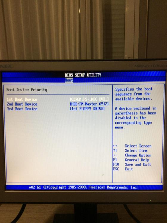

Delta Posté(e) le 15 janvier 2017 Posté(e) le 15 janvier 2017 oui maintenant vous faite sauvegarder puis Exit bios et vous redemarer le pc a l'inviter press any key vous pressez la barre espace pour continuer
Gwoldi Posté(e) le 15 janvier 2017 Auteur Posté(e) le 15 janvier 2017 Donc maintenant je vais f10 pour enregistré les modifications avant je mais le Cd
Gwoldi Posté(e) le 15 janvier 2017 Auteur Posté(e) le 15 janvier 2017 Je viens de démarrer et ce qu'il me mais

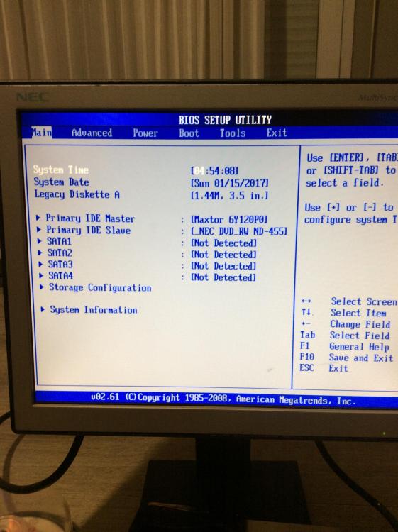

Delta Posté(e) le 15 janvier 2017 Posté(e) le 15 janvier 2017 le disque dur a part a mant a un probleme ... mettez le petit rectangle sur MASTER sur le 320 GO et brancher le 320 go a la place du 120 go
Gwoldi Posté(e) le 15 janvier 2017 Auteur Posté(e) le 15 janvier 2017 ok je viens de le démarrer et la regarde
Gwoldi Posté(e) le 15 janvier 2017 Auteur Posté(e) le 15 janvier 2017 Pour le mettre en français je dois appuyer sur f8 dans option?
Delta Posté(e) le 15 janvier 2017 Posté(e) le 15 janvier 2017 laisser en sur brillance le windows setup et faite entree
Gwoldi Posté(e) le 15 janvier 2017 Auteur Posté(e) le 15 janvier 2017 windows charge par contre si je comprend bien le dd de 120 GB est hs?
Delta Posté(e) le 15 janvier 2017 Posté(e) le 15 janvier 2017 oui possible, ont lookera cela quand l'installation du seven sera fait... ce probleme la du DD qui est BAD fait partie d'un depannage et pas d'une installation ...
