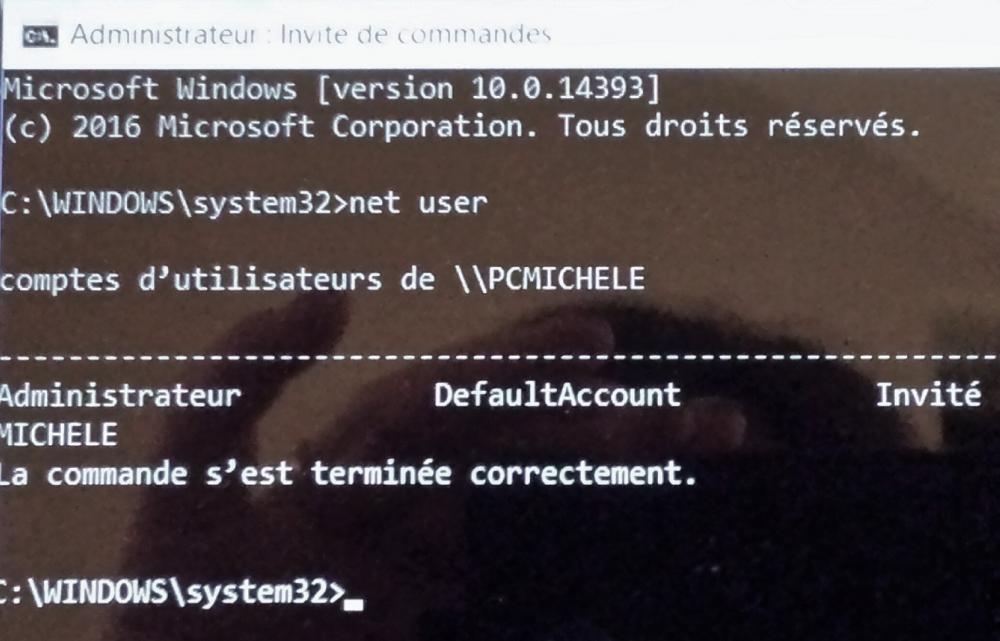

En cliquant sur demarrer j'arrive a un menu ( voir ecran 1) avec directement invite de commandes( admin) ( rechercher avec cmd ne donne rien car j'arrive sur Cortana§
En tapant net user j'arrive à l'ecran 2
Mais ensuite la deuxieme commande donne l'ecran 3  ???et là je ne comprends rien
